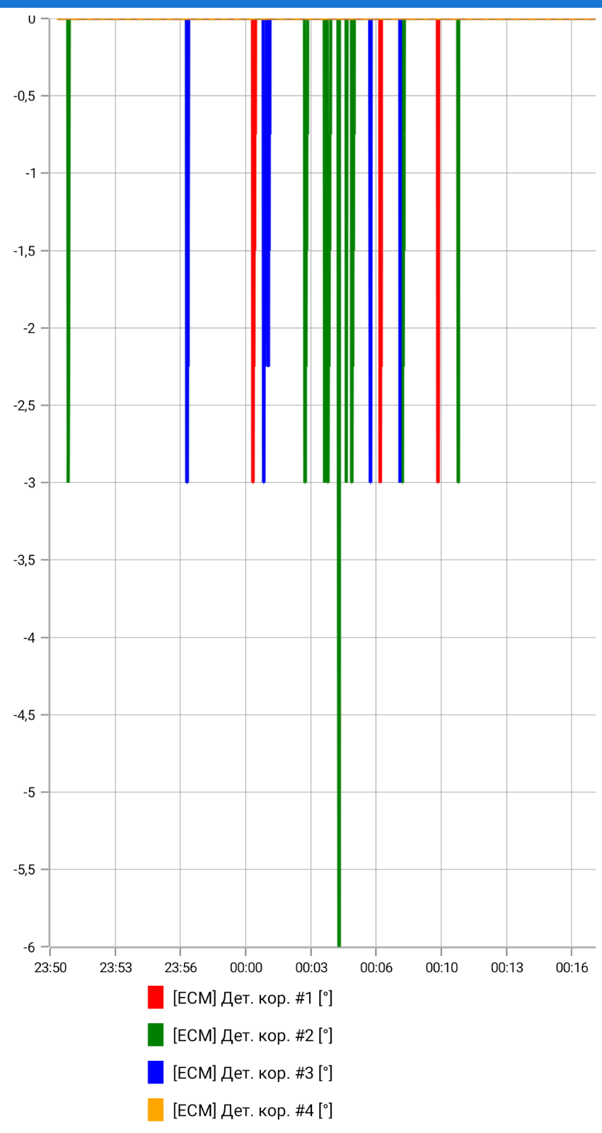

Едет бодро. Откаты вот:
Изменено пользователем Егор К
Егор К ну чет откаты на 100м и зимой странно, пускай и 3 всего. Должно по нулям быть.
Lacoste по нулям никогда не бывает у меня.. на 98/100 меньше, на 95м их больше в 2-3 раза обычно. Может конечно дешманский ЕЛМ искажает ещё..
20 минут назад, Егор К сказал:
Возможно да. Но 3 норм, в целом.

ЕЛМ ничего искажать не может, он только в цифровом виде передает то, что намерил блок управления двигателем. Видно, что 2-й цилиндр проблемный какой-то. Что свечи показывают? Есть отличия от остальных?
Изменено пользователем _Sandra_
_Sandra_ по 1, 2 и 3 горшкам обычно откаты идут. Примерно в равных пропорциях +-
Свечи менял на 30 тыс км, сейчас 48 тыс км пробег
