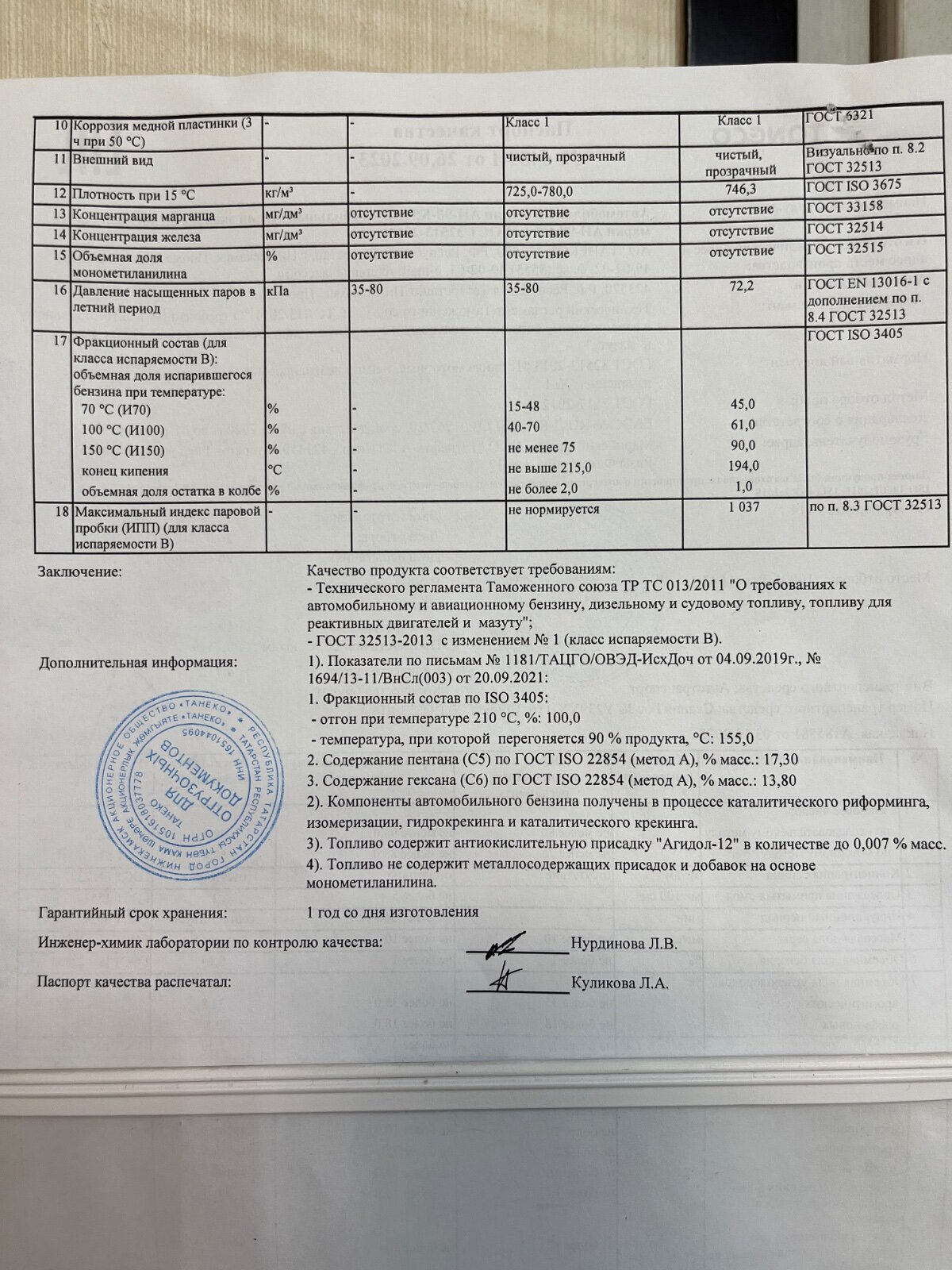

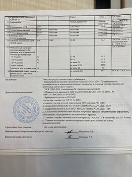

Вот такая сотка на ГПН, ЛО, Киевское ш. около Гатчины.
Янос?
12 часов назад, Егор К сказал:
Янос?
Прикольная сотка, как едет?
Янос?
По цифрам, -  похож на Янос и скорее всего это он и есть.
3 часа назад, Sanlis сказал:
На полбака сотки янос от роснефти эту залил, как ехало бодрячком, так и продолжило) походу в СПб и на гпн Янос сотка... Как-то лил год назад или больше, был Омск.

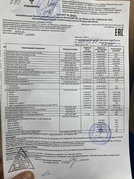

Залил полный бак!!
Привоз 1 октября.
Обычного 95 как не было так и нет!!
Коломенский проезд.
Изменено пользователем Damien Thorn

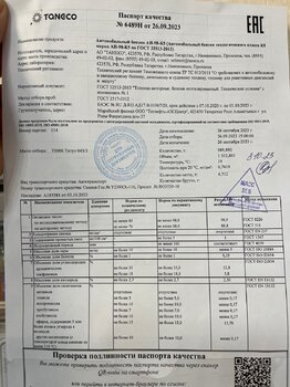

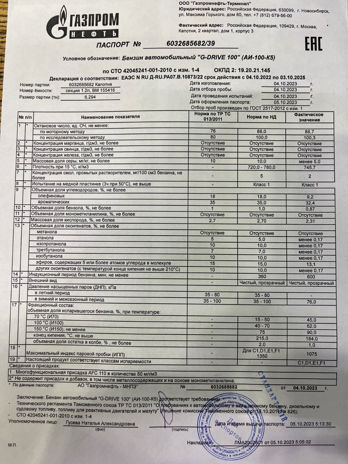

6 часов назад, Alex_NN сказал:
G-100 Капотня
Всё, ЯНОС ку ку в Нижнем:sarcastic:
Плеснул?
9 часов назад, SVali сказал:
Плеснул?
ЯНОС далеко, как то раз приехал, а его не было - лотерея:)
Да, плеснул пока капотню. Сверху приправил керопуром, а то AFC 110 непонятный зверь, да и мало его.
Думаю зиму на нем откатать, как раз ОЧМ поменьше, ТКК красивая, фракционка легкая, плотность на месте.
Эфиров много конечно, калорийность чуть меньше. Да и ладно, погода все равно уже не лётная:pardon:
2 часа назад, Alex_NN сказал:
Это да, доза его, лучше бы не лили совсем. И самое интересное,  в 95G старая и добрая присадка, правда мало её то же, но всё же странный подход.
Я на него то же переполз, АЗС рядом или по маршруту, разницы в расходе и по повадкам не вижу с 100экто (хотя в начале пути эксплуатации Хавал, не зашло, сейчас видимо раскатался авто), вижу только разницу в стоимости за литр, плюс бонусы по платине ещё уменьшают итоговую стоимость литра бензина.
