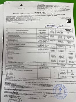

Киевка;
Чет серы больше 5 стало;
А так: Плотность, КК, ОЧМ, ОЧИ и прочее все норм вроде.
