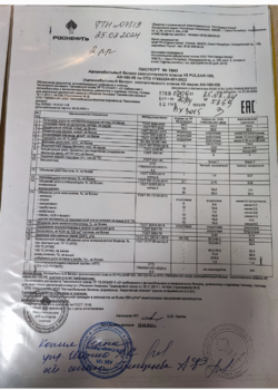

Всё же удивительные вещи происходят. По мнению Татнефть это 98й, по мнению Лукойл это 100й.
1 час назад, Александр004 сказал:
Что это значит!??
У нас тут принято, что 100 лучка это без эфирный бенз. Тут добавили, но в целом он нормальный.
