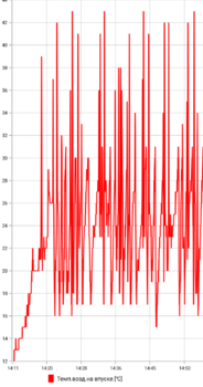

Народ, а как думаете на чангане юни в 1.5 и 181 лс какой октан лучше? В мурзилке написано от 92го)) Сейчас на 95 катаюсь, вот откаты померял недавно. Что скажите?
Егор К турбо? Как сам думаешь в  VAG турбо че лить, к примеру? Я бы лил 95 зимой и от 20 тепла уже 98-100. 92 в косу только из Китая.
Ещё бы посмотреть температуру на впуске у него. Если там швах, то 98-100 даже вообще от нуля тепла и выше. А 95 в мороз. Ну это для комфортной езды. А так и на 95 врятли поршня осыпятся)

На улице +4 было, на выпуске вот. Это за тот же цикл температура, что и откаты выше
