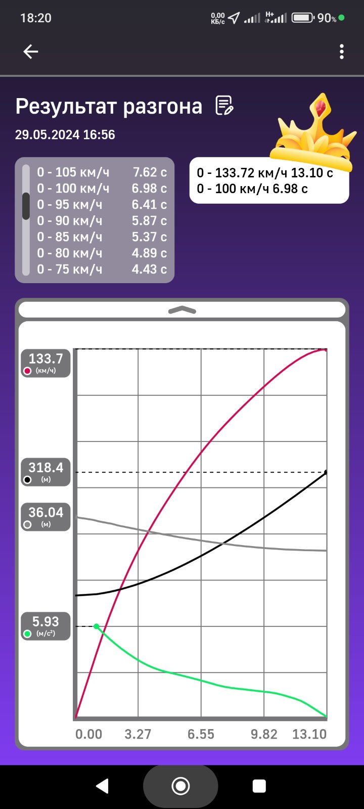

Lacoste тогда 100ку лучше конечно. а нашим китайцам она походу не к чему, что и хорошо) я тут из 7ми секунд на юнивишке выехал 0-100 на 95 бензине плюс керопур 3899с. Правда с ланча) мерял приложухой на андройде, возможно не очень корректно..
Егор К да, в погоду больше +20 лью 100ку. Если холоднее 95. Откатов на 95 при +10-15 в пределах нормы (до 3х). По трассе вообще не заметно 95 или 100 на круизе. В целом расход может отличаться на максимум на 0.2—0.3 причём в пользу 100) и то в жару. При холоде вообще одинаково. Ну динамика чуть различается. В жару конечно заметно все сильнее. А, ну турбину стало слышно) прям вспомнил звук, что был на вольво с Т5 и турбиной, там прям вообще её слышно было шелест на 98 и 100м) сосёт норм короче)
