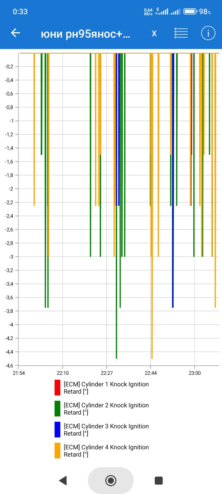

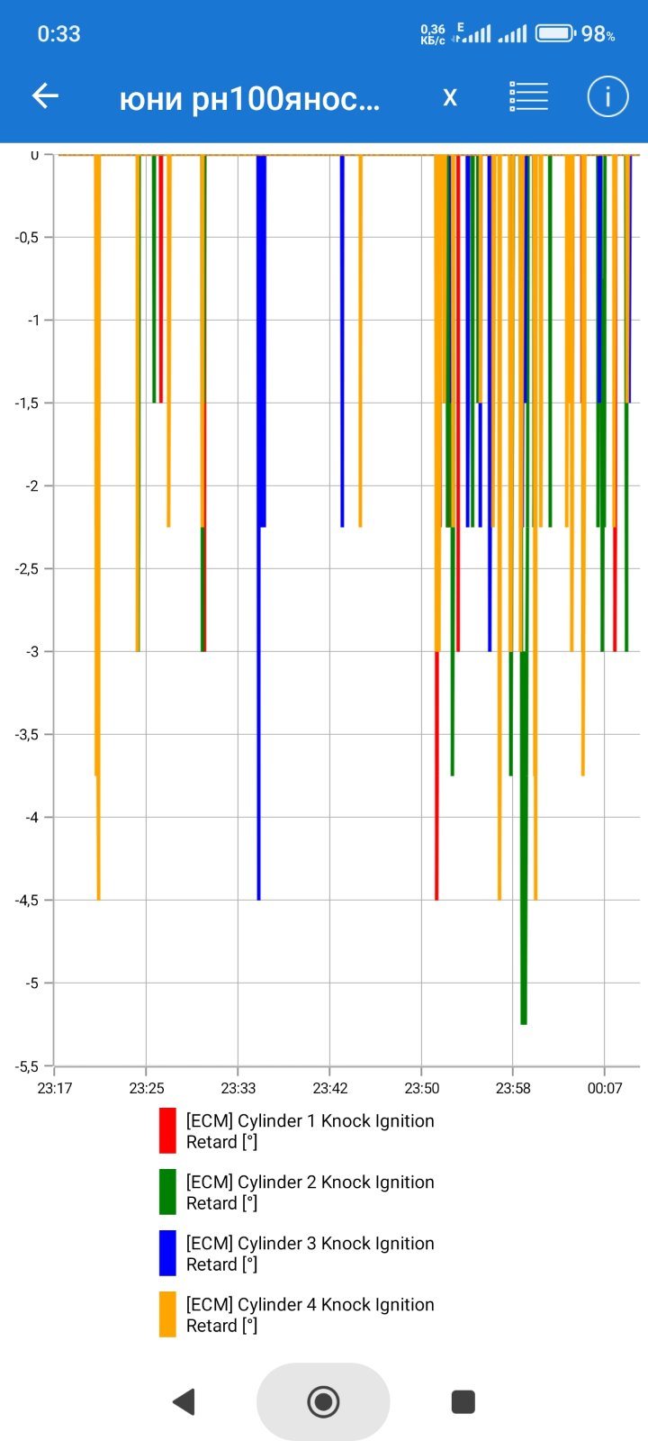

Прокатился вчера по трассе вечером около 600 км, половину пути на рн95янос и половину примерно на рн100янос на китайской турбе (юни-в). Паспорт 100ки и откаты на 95 и 100м вот. По ощущениям в этот раз вроде на 100м полегче и пошустрее набор скорости, но на уровне ощущений/жопомера. Расход +- один, коррекции тоже. Жарил на все деньги по стилю езды время от времени.
Изменено пользователем Егор К
41 минуту назад, Егор К сказал:
Ну и смысл тогда платить больше :)
Не нужен этому мотору высокий октан, хотя у многих идёт сейчас разрыв шаблона, мол турб, лучше от 98 лить. А тут здравствуйте, приехали :D
SVali ну я скажем так в качестве "контрольного в голову", ещё раз бак или два откатать и окончательно успокоиться по поводу выбора октана в китайца))

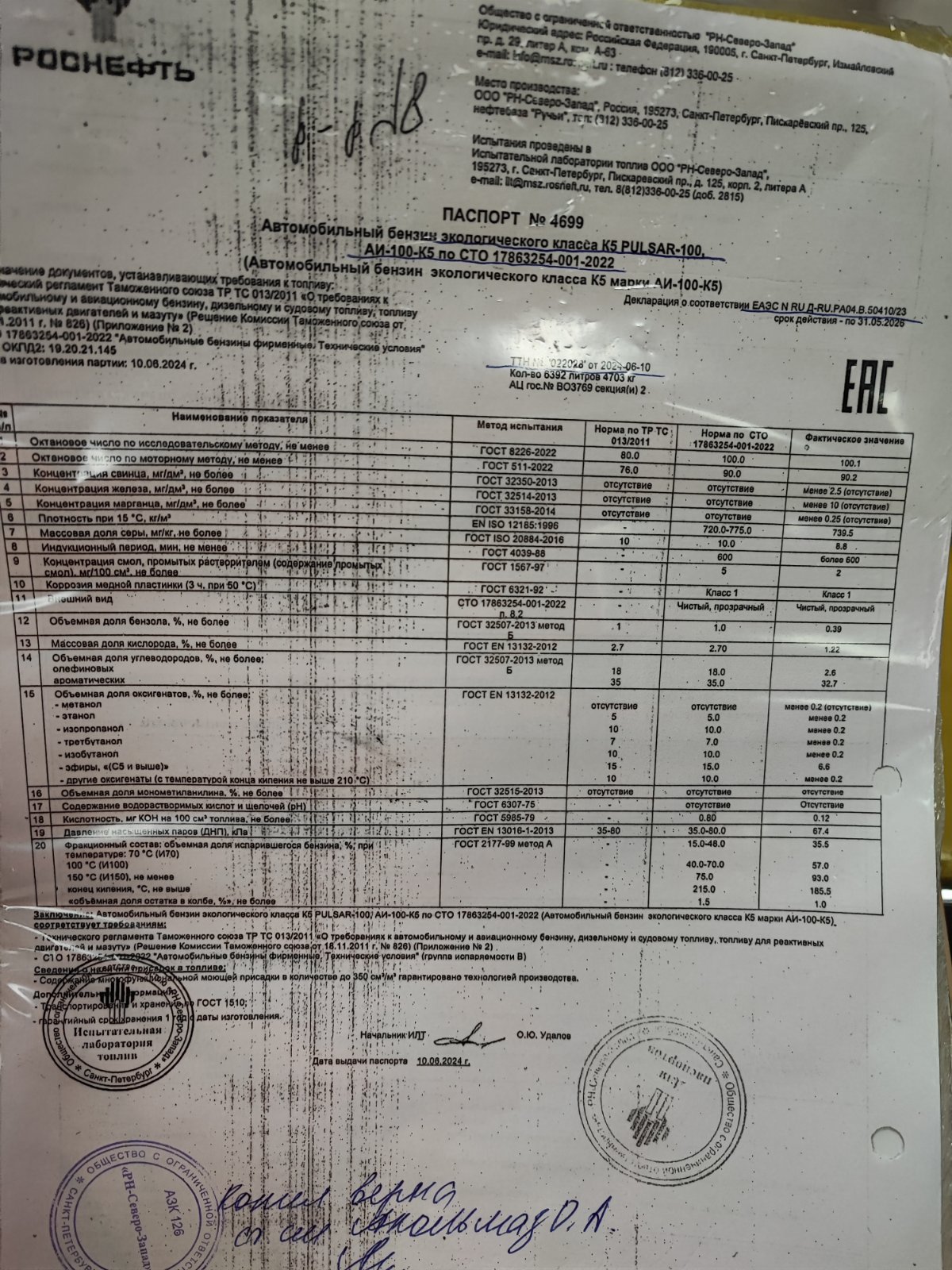

Вот такой 100-й бензин на Роснефти в СПБ на Ириновском проспекте. Что скажете?
Изменено пользователем YoshiMasta
5 часов назад, YoshiMasta сказал:
ЯНОООС:up:
