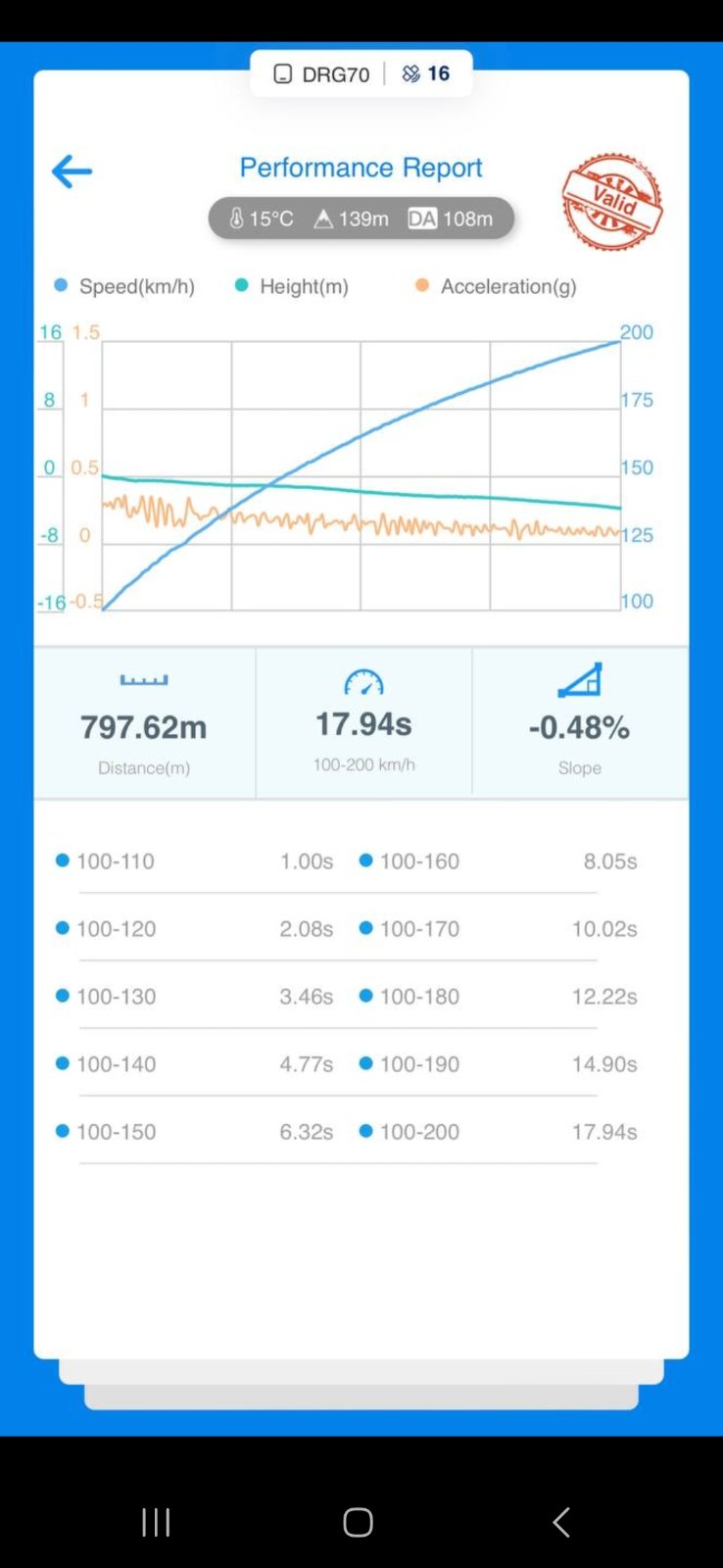

Но Жопомер жопомером, однако нужны об'ективные цифры, поэтому не поленились и откатали и замерили два разных автомобиля на двух разных сотках:
100 ГПН vs 100 Лукойл.
В тесте принимали участие два авто:
BMW 520i stage1 (255 л.с.) и Jaguar XF 2.0.
Начнём с БМВ:
1) Замер БМВ 100-200 на Лукойле: лучшее время 19.3 секунды.
Замер на 100 ГПН: 17.94

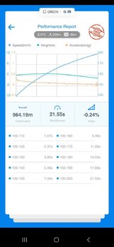

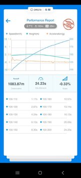

2) Ягуар 100-200 на 100 Лукойл- 24.23 сек
На 100 ГПН - 21.55 сек.
p.s. Тест был максимально объективный: погодные условия, уклоны, влажность, все +- было одинаково.
p.s.2 Если меня кто-то заподозрит в любви к 100 ГПН - то напрасно: сам я лью преимущественно 100 Роснефть.
p.s.3 Всем, кому нравится или подходит 100 Лук - продолжайте лить, я никого не отговариваю.
Просто 100Лук - это возможно про экономичную, вялую езду, но точно не про Динамику, что и подтверждают результаты данных замеров.
