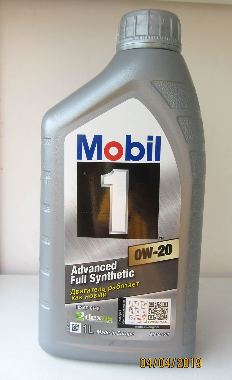

Популярное сообщение torcon 80 848 Опубликовано: 12 апреля 2019 Популярное сообщение Поделиться Опубликовано: 12 апреля 2019 Mobil 1 0W-20 API SN; ILSAC GF-5; Dexos1 Gen2 свежее за анализ спасибо H5N1; Иван Z. Масло приобретено мной в интернет магазине Premium Oil по цене 750р. Заявленные характеристики: Видеообзор: Масло заявлено как: API SN PLUS; API SN; ILSAC GF-5; GM dexos1™ Gen 2 (номер лицензии D10101GH015); Ford WSS-M2C947-A; FORD WSS-M2C947-B1. 1) Масло честная 0W-20 по вязкости при 100С. На счет CCS при -35C кто нибудь сомневается? Я нет. 2) Вязкость при 40С густая = 46,03 - это масло нельзя назвать рекордсменом по экономии топлива, такая вязкость бывает даже у 5W-20. Оно больше в сторону защиты от износа. 3) Вязкость при 100С = 8,78 - нормально. 4) Индекс вязкости всего 173 - ПАО синтетика в составе и вот результат, не высокий индекс вязкости. Если бы это был гидрокрекинг API SN, ILSAC GF-5, индекс вязкости был бы 180-210. Как и сказано выше - масло не бьет рекорды по экономичности, но зато имеет запас по сработке вязкости, противостоит снижению ее при тяжелых нагрузках и высоких температурах. HTHS у этого масла должен быть хороший, на уровне 2.8-2.9. 5) Mobil1 имеет высокое щелочное число = 9,19 - это говорит о хороших моющих свойствах масла. Есть запас по сработке масла при затянутом интервале смены. 6) Зольность сульфатная = 0,84 - как и предполагалось, новый современный пакет присадок на магнии дал небольшое снижение зольности сульфатной. Это очень хороший знак для двигателей с прямым впрыском. Масла становятся лучше, жить становится веселее... 7) Температура вспышки = 235 - очень хороший результат для 0W-20. Ну не зря масло на ПАО и Алкилированных нафталинах. 8) Температура застывания -58С - достойный Сибиряк, можно не боятся использовать в условиях Севера. Масло в картере не застынет. 9) Очень низкое содержание серы = 0,168 - это очень мало и очень хорошо. Пакеты присадок становятся все чище и чище на серу, это дает запас по сработке масла... 10) Масло содержит органический молибден MoDTC - дополнительно снижает расход топлива. Противоизносные присадки ZDDP на основе фосфора и цинка. Бор в качестве дисперсанта удерживающего частички загрязнений во взвеси. Магний и кальций - современные моющие присадки на основе салицилатов. ИК спектр Фурье говорит о том, что масло на основе ПАО синтетики, гидрокрекинга VHVI, Алкилированных нафталинов. (приравнивается к синтетике) Алкилированные нафталины видно по ИК спектру, ПАО синтетику видно по ИК спектру, единственное подглядывал в MSDS что бы не перепутать ее с GTL. Вывод: В очередной раз Mobil1 показывает мастер класс. Современная 0W-20 Dexos1 Gen2 на основе ПАО синтетики + гидрокрекинга VHVI + Алкилированных нафталинов Synesstic 5. Отличные низкотемпературные характеристики - температура застывания -58С. Хорошие моющие свойства - высокое щелочное 9.19. Термостабильность при высоких температурах - высокая температура вспышки. Пакет присадок с очень низкой золой и серой для своего класса. Масло очень хорошо подходит моторам оснащенным прямым впрыском, особенно GDI. Минусы если придираться - густая вязкость, страдает экономия топлива. @torcon Артикулы коды для заказа в интернет магазинах: (осторожно в некоторых случаях может попасться еще старая рецептура) 152559 - Mobil 1 0W 20 API SN Dexos1 Gen2 4L 152560 - Mobil 1 0W 20 API SN Dexos1 Gen2 1L 24 Ссылка на сообщение
