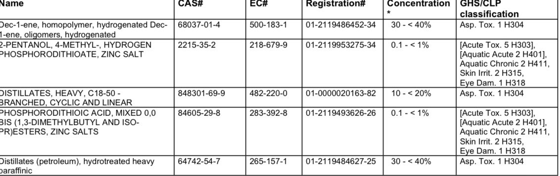

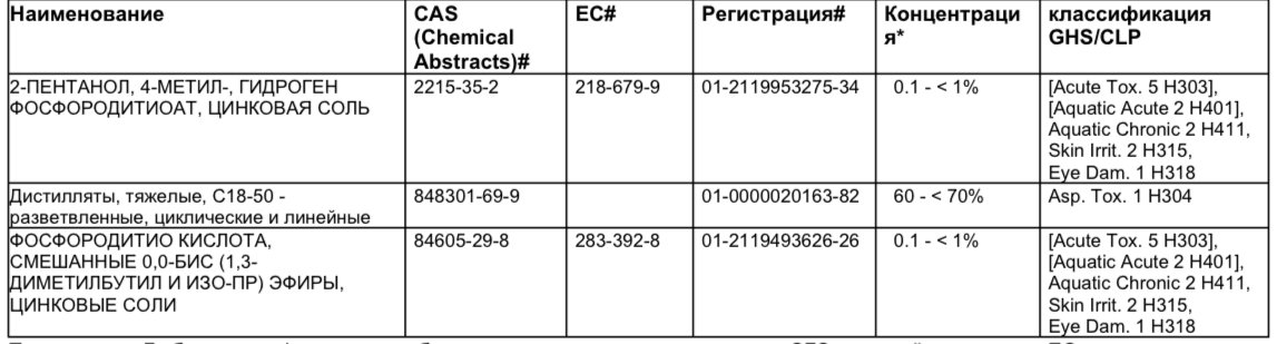

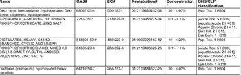

СИНТЭКС 12 787 Опубликовано: 12 сентября 2020 Поделиться Опубликовано: 12 сентября 2020 11 минут назад, alexvmf сказал: Вот кто? 1 минуту назад, alexvmf сказал: Дистилляты, тяжелые, С18-50 - разветвленные, циклические и линейные 848301-69-9 в разделе смеси 60-70% или я не прав? Да, верно! Но Вы меня цитируете на момент обсуждения анализа. Тогда был актуален вот такой MSDS 60-70% GTL На сегодня актуальные данные: 9 минут назад, a-ha сказал: - ПАО (Cas. 68037-01-4) от 30 до 40%; - GTL (Cas. 848301-69-9) от 10 до 20% - VHVI (64742-54-7) от 30 до 40% 1 Ссылка на сообщение

СИНТЭКС 12 787 Опубликовано: 12 сентября 2020 Поделиться Опубликовано: 12 сентября 2020 7 минут назад, alexvmf сказал: Они их что раз в полгода новое буторят? Когда им вздумается. Они не обязаны уведомлять об изменении рецептуры. 8 минут назад, alexvmf сказал: И какое из них лучше или без разницы? Это Mobil1. Я с доверием отношусь к их продукции. Скорее всего, они знают, что делают. 3 Ссылка на сообщение
