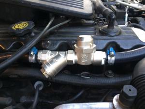

Поделюсь своим случаем.
Имеюю 20 летнее корытце, за которым априори никогда никто не ухаживал, ибо машина это подразумевает (Jeep Cherokee).
Поставил водопроводный фильтр (Y образный) на патрубок подачи в радиатор печки.
При этом пока еще имею неисправную крышку радиатора (не держит давление, соответственно нет нормальной циркуляции и как раз таки патрубок печки практически всегда пустой), а так же заклиненый на большом круге термостат. Однако, даже при всем при этом результаты работы фильта есть!
Как придут запчастюли, буду все промывать/менять и т.д.

У чероки напрочь дэбильная система охлаждения, при которой горловина радиатора капец как далека от высшей точки. Поэтому пользуясь колхозом, теперь там на патрубке есть сантехническая заливная горловина)))

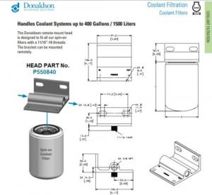

Занимаюсь сложным случаем промывки системы охлаждения, через недельку в дополнение к сантехническому фильтру на фото выше, который поставил перед радиатором печки, поставлю вот такой фильтр перед новым основным радиатором, его можно быстро обслуживать, и нет сменных картриджей (в реале там еще магнитик надевается на штырек). А такой со сменными картриджами ИМХО хорошо ставить на достаточно чистую систему для страховки.
Изменено пользователем Boostin Mine
