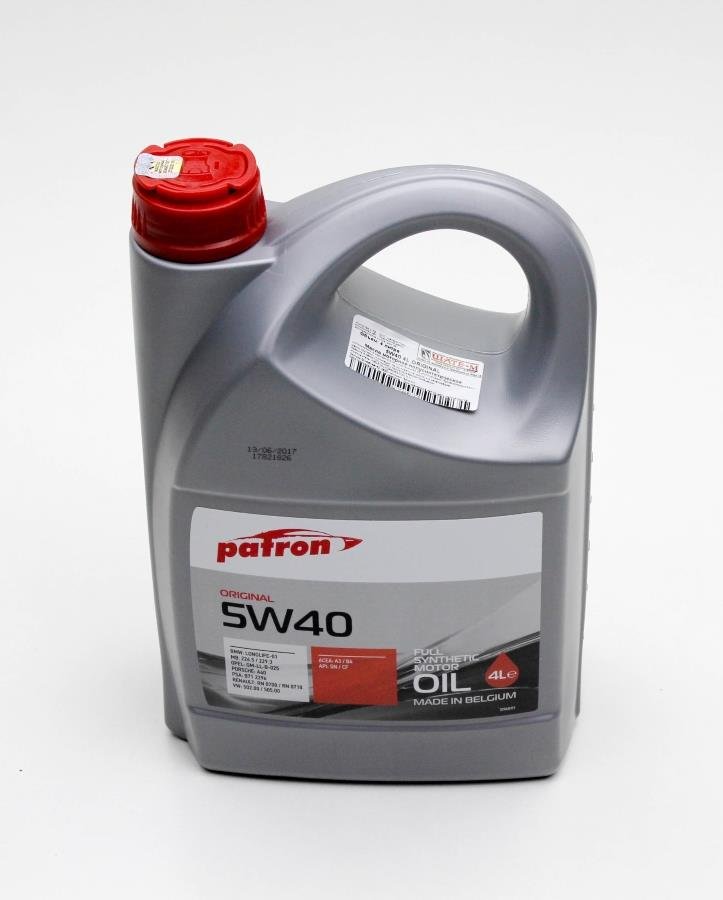

larude 1 Опубликовано: 15 мая 2021 Поделиться Опубликовано: 15 мая 2021 (изменено) Такие же канистры у Patron и Nissan Изменено 15 мая 2021 пользователем larude 1 Ссылка на сообщение
Проходящий мимо 4 660 Опубликовано: 15 мая 2021 Поделиться Опубликовано: 15 мая 2021 4 минуты назад, larude сказал: Такие же канистры у Patron и Nissan А тут кто производитель масла? Ссылка на сообщение
larude 1 Опубликовано: 15 мая 2021 Поделиться Опубликовано: 15 мая 2021 (изменено) 21 минуту назад, ValeRus сказал: А тут кто производитель масла? это Wolf Wolf Oil – это бельгийский производитель смазочных материалов с 62-летней историей. Wolf Oil является поставщиком на сборочные производства европейских автопроизводителей, а также выпускает продукцию для других торговых марок. Wolf Oil, как и остальные производители масел, использует сырье четырех основных производителей присадок: Lubrizol, Afton Chemical Corporation, Infineum и Oronite (Chevron Chemical Сo). Изменено 15 мая 2021 пользователем larude Ссылка на сообщение
