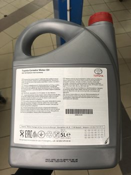

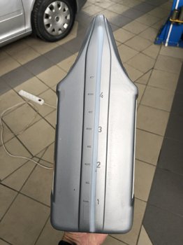

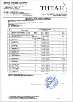

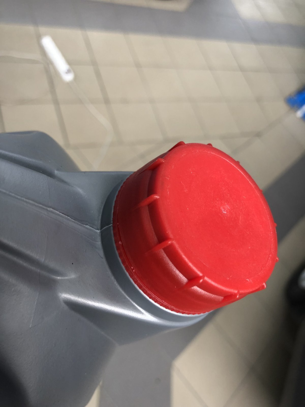

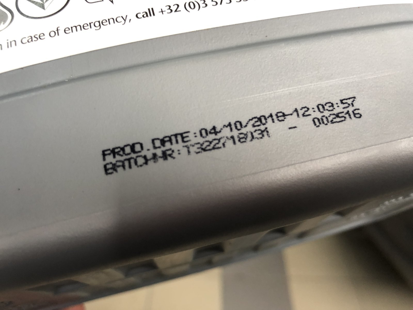

molegan 6 Опубликовано: 16 апреля 2019 Поделиться Опубликовано: 16 апреля 2019 Toyota Engine Oil 5W-30 08880-83389 свежее Остальные фото под спойлером: Спойлер Масло заявлено как: API SN; ACEA C2. 1) Масло в стандарт SAE 30 вписывается 2) Вязкость при 100С = 10.35 сСт - в пределах среднестатистических 9.5-10.5 сСт у масел ACEA С2 3) Индекс вязкости = 159 - нормальный для 5W-30, что говорит о хорошей работе масла в широком диапазоне температур 4) Щелочное число = 7.93 - норма для среднезольных масел С2 и С3, говорит о достаточных моюще-нейтрализующих свойствах масла 5) Температура вспышки в о.т. = 224С - средний результат, говорит о том, что в масле немного легколетучих примесей 6) Противоизносные присадки ZDDP на основе соединений Цинка и Фосфора / моюще-нейтрализующие присадки на основе салицилатов Кальция+беззольный дисперсант сукцинимид Бора. Вывод: перед нами хорошее масло OEM, возможно произведенное компанией Total для Toyota на среднезольном пакете infineum. Из плюсов масла: низкая зольность (около 0.8%) - отсюда бережное отношение к системам очистки выхлопных газов и меньшее количество нагара по сравнению с полнозольными маслами. (описание Dimmy) 4 Ссылка на сообщение

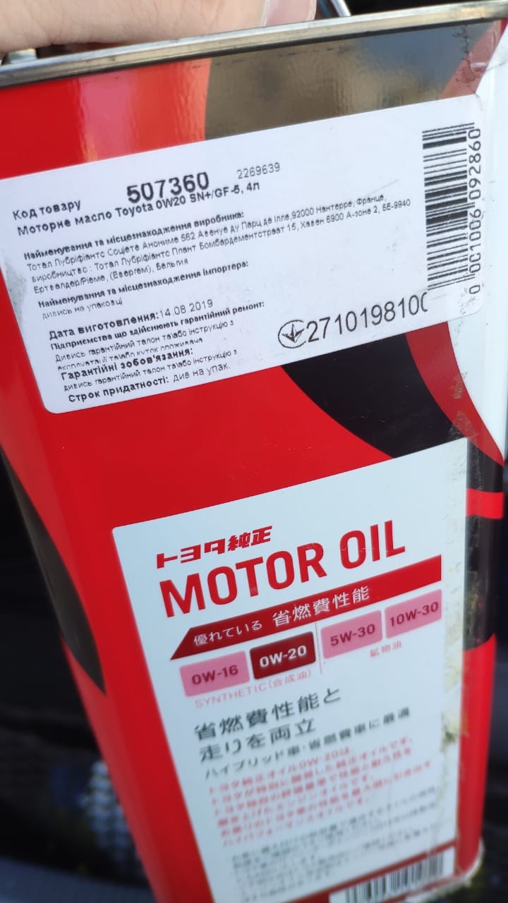

Kostya_p 1 014 Опубликовано: 15 мая 2021 Поделиться Опубликовано: 15 мая 2021 (изменено) larude На некоторых железных банках видел наклейку с надписью мелким шрифтом Total Изменено 15 мая 2021 пользователем Kostya_p Ссылка на сообщение
larude 1 Опубликовано: 15 мая 2021 Поделиться Опубликовано: 15 мая 2021 (изменено) 26 минут назад, Kostya_p сказал: larude На некоторых железных банках видел наклейку с надписью мелким шрифтом Вот это да! Интересно что банка из Японии, а наклейка Европейская. Это уже можно считать доказательством Вот это масло точно Total делает Изменено 15 мая 2021 пользователем larude Ссылка на сообщение
