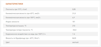

Интересно, это качество так "пляшет", или оно всегда так прилично отличается от заявленных характеристик?
21.02.2023 в 16:54, demaurice сказал:
А что не так то?
