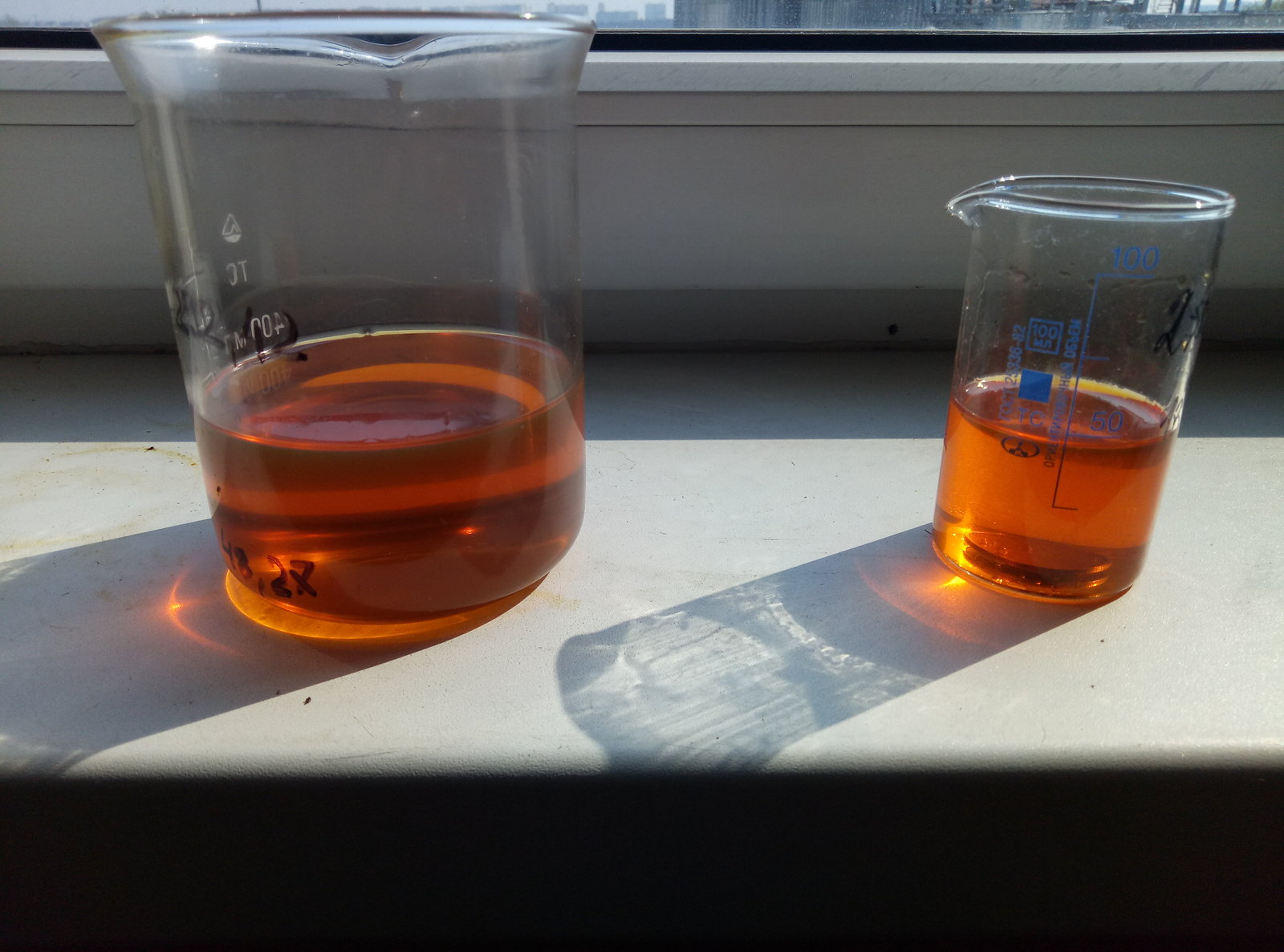

ПОЭ лил из того расчета, чтобы остаться в вязкости 85 на горячую. По докам Роснефти их минералка 80-85 имеет кин.вяз100 14,6 cCт. По калькулятору вязкости определил, что надо около 10% JO2, чтобы получить кин.вяз100 12,5 сСт. Для начала замутил смесь в баночке, чтобы убедится в отсутствии отрицательных эффектов:
В большой смесь РН кинетик 80-85 и 10% JO2. Мути и осадка не выпало. Годится. В маленькой чистый JO2, а  на дне монетка из желтого металла, надеюсь не растворится:D.
Напомню, в JO2 основа ПОЭ + противозадирная присадка на основе фосфора 2000 ppm, поэтому лить больше 10% страшно.
Что будет происходить буду отписываться. Пока проехал 100 метров от эстакады до стоянки, сказать ничего не могу, переключается легко:).
В итоге залил примерно 2,6 литра - 2,4 л РН кинетик и 0,24 л JO2. Пробег машины 84050 км.
