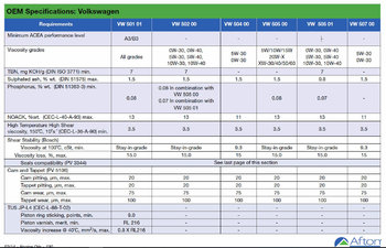

Зола для VW505.01 не больше 0.8. По моему, не получается соседство vw505.01, mb229.51 вместе с mb229.5 (по золе).
Изменено пользователем yoshiida
до 0.8 должна быть, а здесь полнозольник по пакету присадок.
12 минут назад, torcon сказал:
Эта непонятка давно летает по интернету. Lubrizol в отличии от Afton нормирует 0,8-1,5 с 2005 года.
Я больше склоняюсь к этому варианту, т.к. 505.01 совмещен с бензиновым 502.00, а он классический полнозольник за очень редким исключением, при этом далеко не все масла совмещающие соответствия A3/B4/C3 указывают 505.01, т.к. для подтверждения нужно пройти тест VW RNT 250.

Так он тоже тут заявлен. Или Lubrizol и про mb229.51 указывает от 0.8 до 1.5? Я просто не видел lubrizol-овской брошюры.
СИНТЭКС это наверное в паутинках Lubrizol глюк был? :)
505.01 ведь в двигатели с сажевиками рекомендовался.
рецептура Lubrizol с VW 505.01 зольность 0.83 https://www.oil-club.ru/forum/topic/20081-castrol-edge-titanium-fst-5w-40-svezhee/
вот Infineum c VW 505.01 зольность 0.86 https://www.oil-club.ru/forum/topic/35557-pentosin-pentosynth-hc-5w-40-svezhee/
