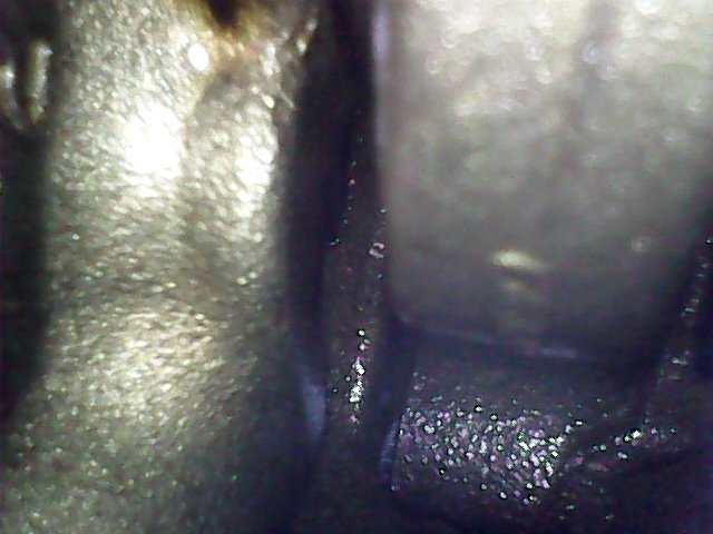

по возможности буду выкручивать свечи и фоткать гильзы , они однозначно должны поменять цвет , пока как то так
