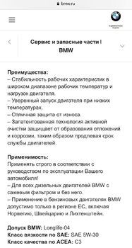

Всем доброго времени суток.
На сайте автопроизводителя в разделе масел указано, что использование масел с допусками LL01 и LL12FE в бензиновых моторах запрещено вне стран ЕС, что противоречит инструкции по эксплуатации моего автомобиля. Теперь я окончательно запутался. Кто подскажет, как посмотреть наличие сажевого фильтра ( через расшифровку комплектации по vin?) и какое все-таки масло выбрать, LL01 или все-таки LL04?

На сайте автопроизводителя в разделе масел указано, что использование масел с допусками LL01 и LL12FE в бензиновых моторах запрещено вне стран ЕС, что противоречит инструкции по эксплуатации моего автомобиля... и какое все-таки масло выбрать, LL01 или все-таки LL04?

Здесь вопрос гарантии на первом месте)
  26.04.2019 в 07:20, dubni4ek сказал:
Раскрыть
Вы наверное хотели сказать что использование масел с допусками LL-04 и LL-12FE в бензиновых моторах запрещено вне стран EC?
Раскрыть
Да. Просто ошибся. Но ему от этого не легче))
Раскрыть
Да, ошибся, имел ввиду LL04 и LL12FE
