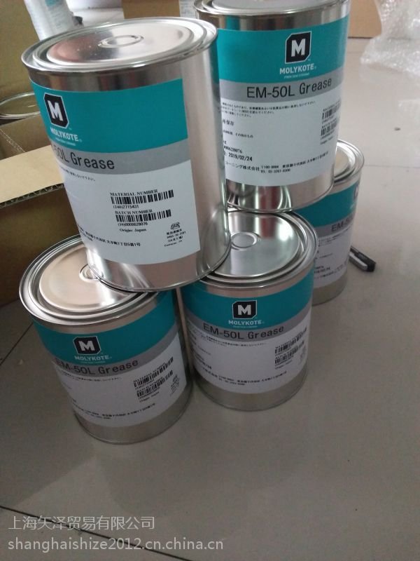

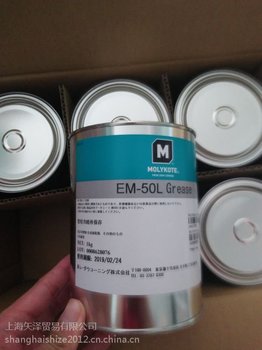

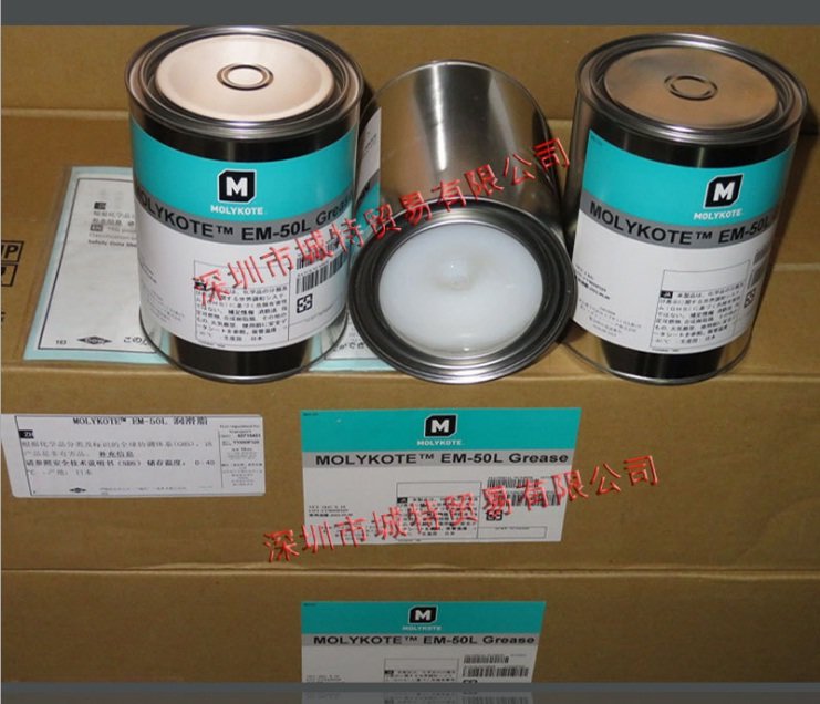

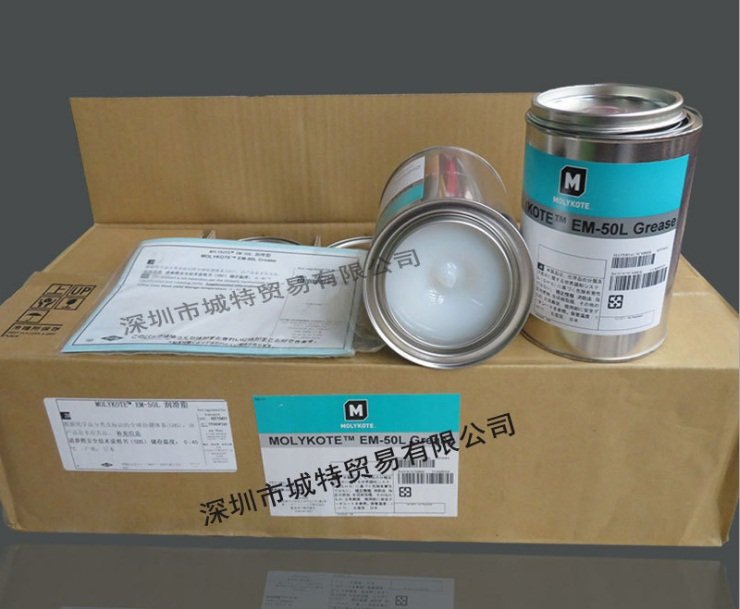

В принципе, "Всё, что не делается делается в Китае!" Хз на оригинал это или нет, но продавец "Мамой клянулся" что да.  Заявлял что это импорт из Японии. В наличии у него, только Только EM-50L около 2000шт.

На работе приходится обслуживать принтера, очень много матричных Epson которые работают 24/7. Да и так любитель по ковырять что нибудь, а со смазками проблема. EM-30L покупал в 2014 году с доставкой где то около 3тр может больше или меньше не помню. Меньше фасовка была только на ебее, но продавец в КЗ не отправлял, пришлось брать в Китае. Сейчас в пинципе можно найти и по 100 гр.
