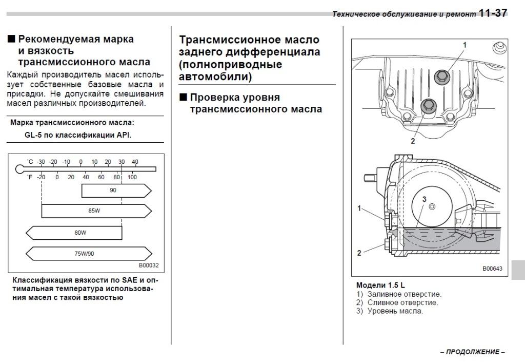

В плане применения, у меня в мануале (Impreza,GH3,2008 г.в,1.5 литра,АКПП) для дифференциалов написано просто : GL-5 75W90 (см.картинку). Так что хотелось лучшего , пойдет похоже любое ..:). Если МКПП , то масло идет такое же .
