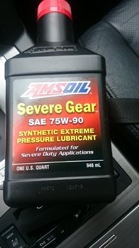

Привезли мне это масло и удивляет простота банки)))
Пиндосы, видимо, особо не парятся по защите от подделок?
В РФ всего два дистрибьютора Amsoil, соответственно весь импорт идёт только через них и контрафакта не бывает.
Те банки, что вы показали, пришли весной к обоим дистрибюьторам морем, дата выпуска - конец 2017г
Изменено пользователем Izb
Да я не сомневался в подлинности, просто непривычно такие простые банки видеть на солидном продукте... Дата выпуска, судя по выплавке на банке, июль 2017 г. - пока отгрузили, пока доставили...
П.с. мне также привезли в мотор масло Pennzoil Ultra Platinum Full Synthetic 5W-30 - тоже простецкая такая тара)))
На самом деле, абсолютно не вижу какой-то разницы - март, июль, или декабрь...))) Где-то полежало немного...

Разница в полгода неважна.
Более важна цена: если примерно 1300-1500р/л, то по такой цене куда интереснее бесполимерные масла типа HKS G-900. Или полимерное Redline 75W-90.
Если по 800-1000р/л, то здесь у Amsoil альтернативы нет, это лучшее масла в классе премиальных трансмиссионок.
