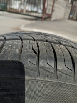

Добрый день!
Менял колёса и заметил порез на летней резине. Это чинится? Можно ездить с таким колесом? Не спускает.
eropac
В разрезе видны нити корда.
Вряд ли это чинится. Досадно, да.
Ездить думаю можно без длительной сокростной езды.
Я бы конечно задумался о замене.
