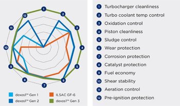

ProstoFilya 3 437 Опубликовано: 24 марта 2022 Поделиться Опубликовано: 24 марта 2022 https://www.gmdexos.com/brands/dexos1_3/index.html Ссылка на сообщение

All Exx 290 Опубликовано: 26 марта 2022 Поделиться Опубликовано: 26 марта 2022 Вот смотрю я на все эти наши палестинкипаутинки, и думаю, - а может MB229.5 и выше - наше все? Все остальное (в особенности даже современные API и ILSAC) - существенно отстает?! https://online.lubrizol.com/relperftool/pc.html Ссылка на сообщение
Elrus 6 068 Опубликовано: 26 марта 2022 Поделиться Опубликовано: 26 марта 2022 (изменено) 26.03.2022 в 04:43, All Exx сказал: Вот смотрю я на все эти наши палестинкипаутинки, и думаю, - а может MB229.5 и выше - наше все? Все остальное (в особенности даже современные API и ILSAC) - существенно отстает?! https://online.lubrizol.com/relperftool/pc.html Раскрыть В паутинке лубризол могут сравниваться ТОЛЬКО масла одного класса, например А5., разных годов стандарта В них нельзя сравнивать масла разных классов, они для этого не предназначены. К примеру 229.5 и А5 16 в них сравнить нельзя. Изменено 26 марта 2022 пользователем Elrus 1 Ссылка на сообщение
All Exx 290 Опубликовано: 26 марта 2022 Поделиться Опубликовано: 26 марта 2022 Elrus Спасибо, а то я переживать начал, лью-то все сплошь SP да ILSAC... Ссылка на сообщение
Elrus 6 068 Опубликовано: 26 марта 2022 Поделиться Опубликовано: 26 марта 2022 (изменено) 26.03.2022 в 12:13, All Exx сказал: Elrus Спасибо, а то я переживать начал, лью-то все сплошь SP да ILSAC... Раскрыть И правильно делаете. всегда, пожалуйста. Изменено 26 марта 2022 пользователем Elrus Ссылка на сообщение
