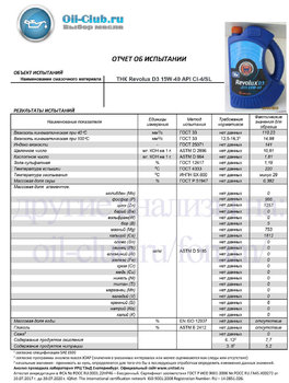

По сере какое-то пограничное значение - обычно вторая группа по сере от третьей не отличается, а у первой группы серы 400+, вспомните анализ petronas минерального - там серы было около 500, если память не отшибло. А вообще любой анализ тнк показывает что масла они качественные делали.
Изменено пользователем prv21
Кстати вот более современные данные роснефти, они еще больше сходятся с анализом (температура застывания...)
Я считаю что здесь применили традиционно и минералку 1 группы и немного гидрокрекинга IIIй группы. Немного потому что невысокая вспышка 220С у высоковязкого масла. :)
