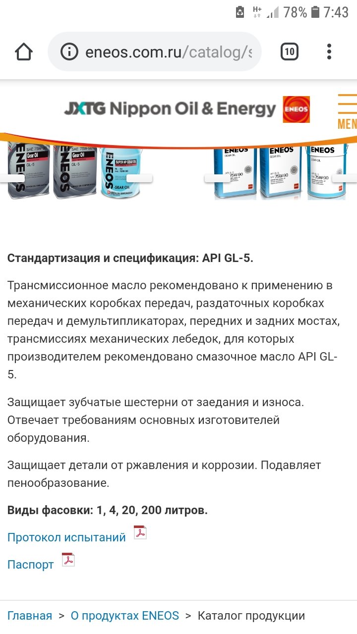

Минувшим летом приобрел камри, начал приводить в порядок. 5 тыщ назад поменял жижу в коробке, плюхнул ENEOS 75w-90 gl-5.
На данный момент капиталю дрыгатель, курю форумы. И думаю, а не сглупил ли, залив gl-5, ибо синхронизаторы.
Хотя мануал позволяет, энеос советует себя.
Хз, важно ли, но Кузбасс, крайней зимой темпер падал до 43.
Пожалуй оно.
Я правильно понял: под анализом torcon приводит общие характеристики gl-5, а не конкретно этого масла?

Под анализом сведения о данном масле с оф. сайта. Там и указана сфера его применения (кроме коробок передач). Вам надо GL-4, замените масло, пока не пострадали синхронизаторы.
У масла в анализе крайне низкая степень воздействия на цветные металлы, т.е. в вашем случае - на синхронизаторы, поэтому я бы не спешил её сливать.
 Т. е. низкая агрессивность к цветным позволяет производителю советовать данное масло к применению в МКПП?

Показатель "1b" в анализах указывает на очень низкое воздействие на медь.
Это мой ответ на первый или главный вопрос этой темы:
"И думаю, а не сглупил ли, залив gl-5, ибосинхронизаторы".

Ок, исчерпывающе, благодарю!
1 час назад, and2949 сказал:
А "1а" лучше.
Понял. А есть бюджетный вариант масла, отвечающий этому показателю?
И ещё вопрос знатокам: в скрине мануала по эксплуатации, в шапке темы, тойота рекомендует gl-5 не оглядываясь на агрессивность масла к меди.
Расчет на то, что машина не доживет до отвала синхронизаторов?
