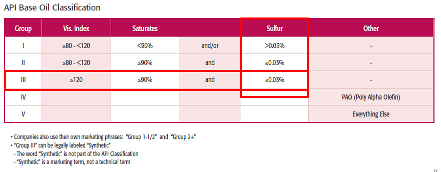

Все аргументы уже были приведены в предыдущем сообщении. Наличие серы в масле, синтезированном из этилена. :)
ПАО и отличается тем, что в отличии от гидрокрекингового (в котором остаются примиси серы и т.д.), в нём ничего кроме ПолиАльфаОлефинов и не должно быть. А все эти аргументы "добавили с присадками" вызывают смех! Сначала синтезировали ПАО, а затем добавили туда немного серы, чтобы оно не отличалось от гидрокрекинга. :DD

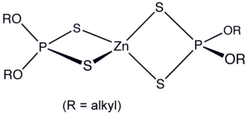

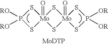

Тогда методом исключения, откуда здесь столько серы? Либо модификатор MoDTP, либо сера от противоизноски ZDDP. (серу от детергентов на основе кальция я сейчас упускаю, это само собой разумеющееся).
Формула MoDTP где S - сера.
Формула ZDDP где S - сера.

Пик на волне 1745 не оставляет шансов - здесь эстеры и много. ... Даже будь тут гидрокрекинг VHVI, в нем серы должно быть не более 0,03%. Так что такую высокую серу гидрокрекинг не покажет. :)
Даже будь там гидрокрекинг VHVI, то разницу вы бы не почувствовали никогда. ;)
И что же он нам показывает "пик на волне 1745"? Новый элемент "эстер"? :D
В 24.06.2019 в 10:29, _alecs сказал:
Аргументов нет, есть ни чем не обоснованное заявление. Для более сильного троллинга мог бы и 1 группой обозвать базу.
Изменено пользователем Frodo
14 часов назад, Frodo сказал:
За-то у меня есть обоснованные вопросы. С чего вы решили, что там ПАО, а не гидрокрекинг? Производитель написал? ... С чего вы решили, что сера находится в связанном состоянии в составе ZDDP, а не в свободном виде или в виде других соединений? ;)
А то, что там добавлена 2 группа, даже не сомневаюсь, иначе загустить до таких показателей никак не получится. ;) Какие ваши аргументы? Слова производителя и всё? О чём вам говорит "пик на волне 1745"? Аргументируйте.

Есть "преобразование Фурье" - функция, которая раскладывает сигнал на множество гармоник (частот). Есть "окно Хэминга", ещё одно преобразование сигнала перед разложением сигнала на гармоники (перед преобразованием Фурье). Моя дипломная работа 20 лет назад. ;) Писал программу анализатора, осцилограмма, АЧХ и спектр (Фурье). Ну это я так, повы..ся. :D
Волну определённой частоты излучает атом, и сказать что это за молекула или свободные атомы невозможно. Для того чтобы определить в каком состоянии находится сера в веществе, тут нужна хим. реакция. Только так можно будет точно определить присадка это или что-то другое. Если был бы известен точный состав, то можно было бы посчитать массовую долю вещества и сравнить с результатами анализа. Т.е. зная сколько % присадки ZDDP, определить количество серы. Хотя можно пойти и обратным путём, предположить что вся эта сера относится к ZDDP, и рассчитать % этой присадки. Тут нужен химик, который имеет с этими расчётами дело каждый день. Для него это будет легко. Нам же придётся время потратить... Хотя... Давайте попробуем...
И так, что мы имеем. Атомная масса:
P - 30.974
S - 32.066
Zn - 65.39
В соединение ZDDP входят 1 атом Цинка, 2 атома Фосфора, 4 атома Серы.
Сколько у нас их по результатам анализа?
P   - 1 830 мг/кг
S   - 0.777%
Zn - 2 009 мг/кг
Что из всего этого мы видим? Рассчитаем всё на 1кг. И так, если Серы у нас 0.777%, то на 1 кг её будет 7 770 мг/кг. ;)
Исходя из соотношения атомной массы Фосфора и Цинка 2:1, на 1.830 мг/кг Фосфора у нас должно приходится 1 866 мг/кг Цинка.
Т.е. 143 мг/кг Цинка не вписываются в ZDDP. ;)
Теперь давайте посмотрим сколько относительно Фосфора у нас должно быть серы.
И так, с учётом соотношения атомной массы Фосфора и Серы 1:2, на 1 830 мг/кг Фосфора у нас должно приходится 3 783 мг/кг Серы.
Т.е. 3 987 мг/кг Серы не вписываются в ZDDP. :D Ну нет больше Фосфора... чтобы превратить Серу в ZDDP.
И так, зная количества Фосфора, Серы и Цинка, с учётом того, что весь Фосфор  входит в состав ZDDP (хотя это врядли, ну предположим...) давайте найдём % ZDDP в нашем масле.
Складываем Фосфор, Цинк и Серу:
1 830 мг/кг + 1 866 мг/кг + 3 783 мг/кг = 7 479 мг/кг ZDDP
Рассчитав всё это на килограмм и зная % Серы в масле 0.777, давайте найдём % ZDDP в масле. Т.е. 7 479 мг/кг ZDDP относительно 7 770 мг/кг Серы.
И вот он результат - 0,7479% ZDDP в масле! :DD + 3 987 мг/кг Серы не известно откуда взявшейся... :) И это при учёте, повторюсь ещё раз, что весь фосфор от ZDDP. Хотя в реальности это не так и ZDDP ещё меньше!

А какая ещё есть, которая имеет в соединении Серу, MoDTP ?
Атомная масса Молибдена 95.94, Цинка 65.39. По результатам теста, Молибдена в масле 452 мг/кг. Соотношение Молибдена в MoDTP и Цинка в ZDDP 2:1. С учётом того что Цинка в ZDDP максимум 1 866 мг/кг, а фосфора в MoDTP и ZDDP одинаково по 2 атома, то сделав расчёт по приведённому числу (относительно их атомной массы) мы можем вычислить во сколько раз MoDTP меньше в масле относительно ZDDP. Таким образом, максимальное количество присадки MoDTP в масле (относительно количества Молибдена 452 мг/кг) меньше в 12,01 с копейками раз. Т.е. из-за того, что атомная масса Молибдена на 1/3 больше, количество атомов Молибдена надо в 2 раза больше, а количества Молибдена в 4 раза меньше Цинка, то у нас и получается, что количество соединений MoDTP на основе Молибдена, в 12 раз меньше чем количество соединений ZDDP на основе Цинка. Теперь зная соотношение, пересчитаем всё с учётом количества атомов Серы, Фосфора и посмотрим сколько у нас серы смогла абсорбировать присадка MoDTP:
P   - 1 830 мг/кг / 12 = 152,5 мг/кг Такое количество Фосфора у нас высвободилось из ZDDP, чтобы участвовать в соединении MoDTP. Имено столько нам надо Фосфора, чтобы превратить 452 мг/кг Молибдена в  MoDTP .
S  - 3 783 мг/кг / 12  = 315,25 мг/кг Такое количество Серы у нас высвободилось из ZDDP. Кто-то скажет, что Серы у нас полно. Да, но часть Фосфора у нас перешло из ZDDP в MoDTP, поэтому и Сера из ZDDP тоже высвободилась. Но в MoDTP серы в 1,5 раза больше (6 атомов против 4 в ZDDP), поэтому давайте посчитаем сколько серы ушло на MoDTP:
315,25 * 1,5 = 472,875 мг/кг
Таким образом, наличие в масле Молибдена 452 мг/кг в виде присадки MoDTP, смогла дополнительно абсорбировать лишние 472,875 мг/кг - 315,25 мг/кг = 157,625 мг/кг Серы. ;)
Напомню, что у нас было лишних 3 987 мг/кг Серы. Теперь у нас лишних 3 987 мг/кг - 157,625 мг/кг = 3 829,375 мг/кг Серы. :) Теперь вопрос - Откуда она взялась?
Будут ещё версии? :)
