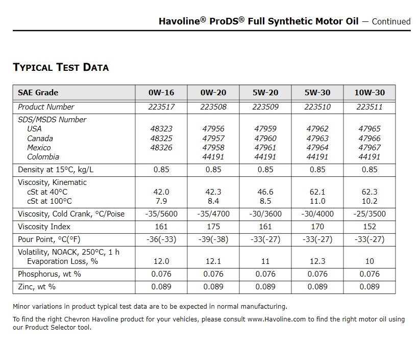

Правильно, делайте! Была проблема с некондицией Havoline, при минус 28 масло колом встало...
  30.05.2019 в 13:56, СИНТЭКС сказал:
Раскрыть
Там не всё так однозначно )
Во-первых, то масло Chevron "почти колом встало", а во-вторых у потребителя были видимо завышенные и ничем не обоснованные ожидания - согласно тех. описания температура потери текучести того масла - минус 33. В уме держим, что это усреднённое значение и возможен небольшой разбег. Так что это не брак совсем - так было задумано.
А масло с которым его сравнивают, которое тоже 5W-30, имеет температуру застывания - минус 54 гр. Цельсия. Разница в "поведении" при минус 30 будет заметна, я полагаю.
Рекомендованное выше масло Texaco Havoline ProDS M 5W-30 имеет темп. застывания согласно тех. описания - минус 46, согласно испытания свежего - минус 50 гр. Ц.
Как-то так.
  Показать содержимое

Признание представителем некондиции не нашёл. Там три страницы всего, на второй сердечная боль от сравнения с другим маслом и далее размышления о возможном леваке.
Разве что представлены тех. описания с другими цифрами:
от 2014г. - до минус 46
от2017г. - до минус 45
на сайте Шеврона сейчас, от 2019г. - минус 33.
Может рецептуру поменяли, кто их знает.
Изменено пользователем Texacoman

СИНТЭКС , кстати, может писатель описания накосапорил - там в 2014г. у всех минус 46, и у 0W-20 и у 10W-30.
