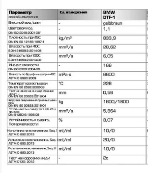

Вот , что интересное  нашел на американском сайте.
Что DTF-1 не что иное , как 75W GL4
От сюда возникает вопрос, а чтобы залить тогда :

Я бы не ориентировался на то, что пишет Kroon, а ориентировался на допуск производителя Раздатки или БМВ.
Если где-то есть допуск производителя заливать масло 75W вместо DTF-1 или TF-0870 - то согласен.
Беглым взглядом нашёл что у вендоров есть масла 75W и DTF-1. И как правило это разные масла и масла DTF дороже.
Не знаю как устроена раздатка внутри. Но думаю что внутри должен быть пакет, для которого нужно масло аналогичное LS, чтобы не было проскальзываний фрикционов.
