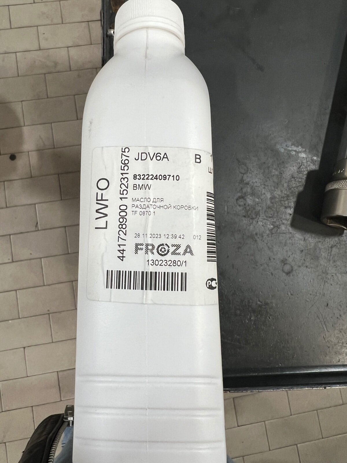

Тему почитайте, там выше я фото постил подделки. Как раз куплена не в Руси, но у другого крупного поставщика. Так что не надо про это. Это не показатель! И никто сейчас вам не гарантирует это, если Вы только сами не везете из ЕС его. Уверенности в оригинальности быть не может.
Если было бы все так просто, откуда бы взялась подделка у тех же поставщиков. Так что там не все так просто, как Вы описываете и целая куча подделки кругом под оригинал. Не спорю, не все не добросовестные и где-то есть оригинал, просто риск велик нарваться на палеко. Тогда зачем рисковать - вот в чем дело.

Масло из Микадо было... В общем, официально сейчас орига не везется, а все что не официально - не известно откуда и никто не скажет.

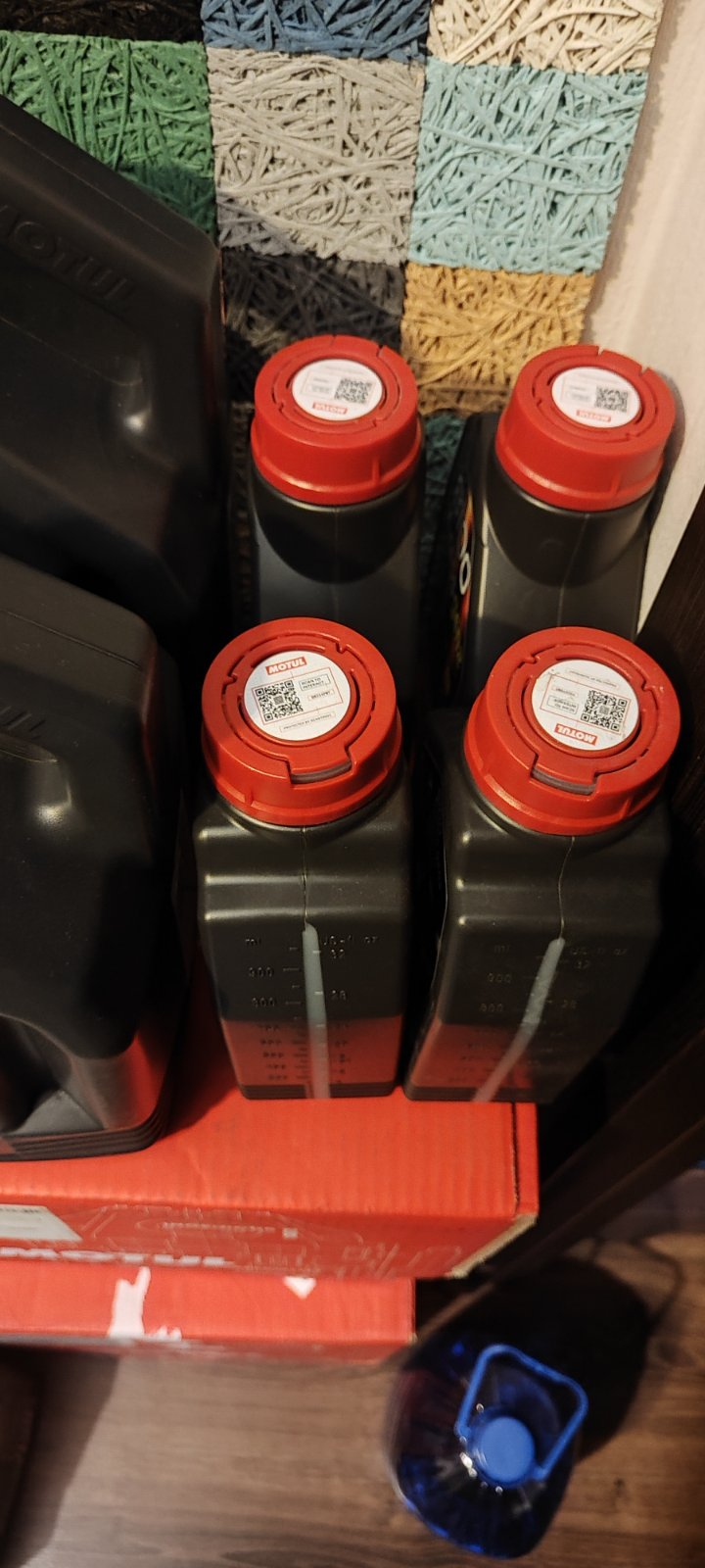

Не хотите рисковать — берете вьетнамский Motul Dctf и спокойно себе его заливаете.
Почему вьетнамский ? На вьетнамской таре специально для СНГ сделали QR коды с однормазовым кодом. Камеру наводите и вуаля — готово.
  05.12.2023 в 15:07, Pls22 сказал:

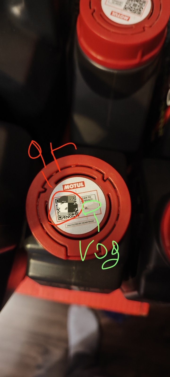

Что для однормазовый код? Или опечатка, одноразовый? Если одноразовый, то как он работает?

Все просто.
Наводим камеру на QR код, который переводит нас на официальный сайт Motul.
Там появляется на страничке продукт который вы приобрели, а снизу код, который должен совпадать с кодом на наклейке.
Код состоит и букв и цифр.
Очень удобно.
  05.12.2023 в 15:27, Pls22 сказал:
Все просто.
Очень удобно.
Раскрыть
Понял. По аналогии с китайским Хэнст сделано.. Просто не понял про "одноразовость" кода сначала....
