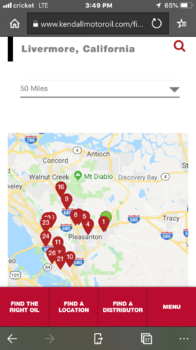

Так это все гаражи дяди Хуана я больше чем у верен 0 16 у них нет а если есть то продадут по конской цене .В рознице я сто лет как Кендал не видел. Может пару раз на заправках.ну да ладно покатаемся на мобиле а там видно будет может ещё пензоил появится по дешовке.Шас пытался купить масленный фильтр на 2 х дилярнях нет информации в компе на бензинку есть на гибрид нету они сами офигели.

Не знаю насчёт гаражей дедушки Ляо в вашем приграничном городке, но я по такой карте нашёл самого настоящего дилера здесь в пригороде грузинской столицы - купил коробку (12 qt) синтетики за $45, два раза уже. :)
