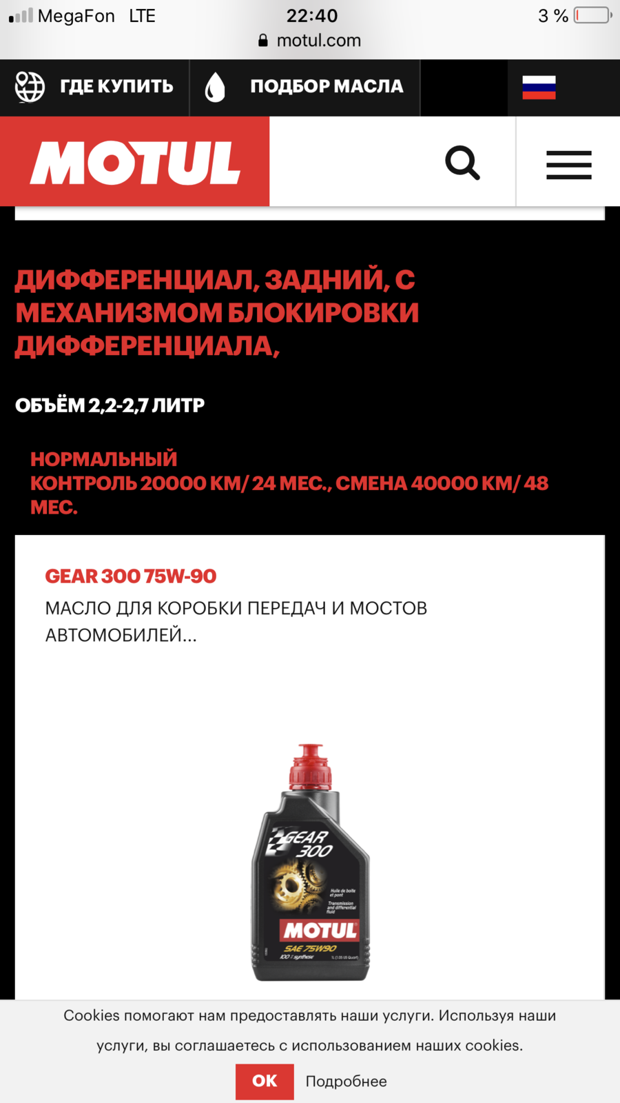

Сам вроде как настроен на мотуль,цена за масло 7500 в оба моста. Но хочу послушать опытных участников Форума.

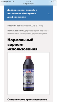

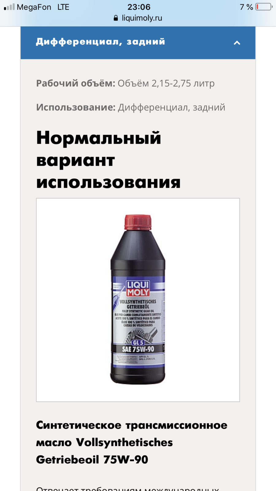

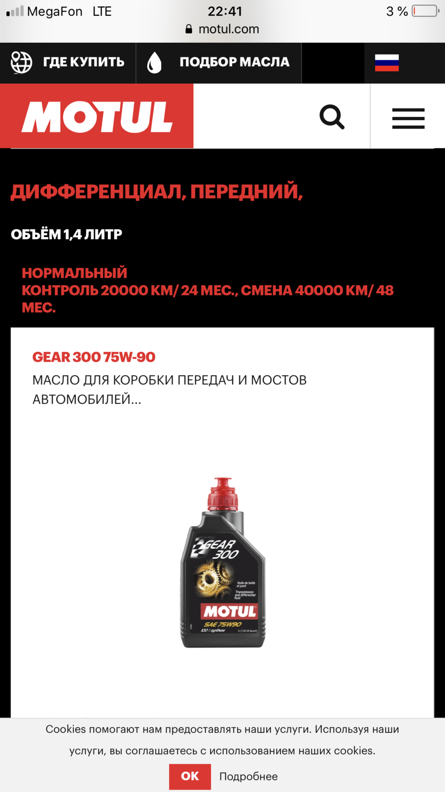

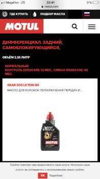

Мужики а гляньте ка что мотуль выдаёт,он хотчбы мою машину знает. Кастрол прикидывается глухим.
