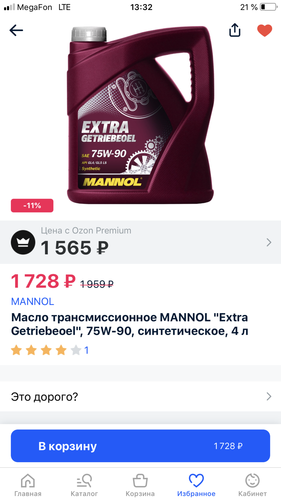

  15.05.2019 в 08:34, Elaev6356 сказал:
какое мнение про Mannol?
Раскрыть
Поганое. Проходите мимо-целее будете.
