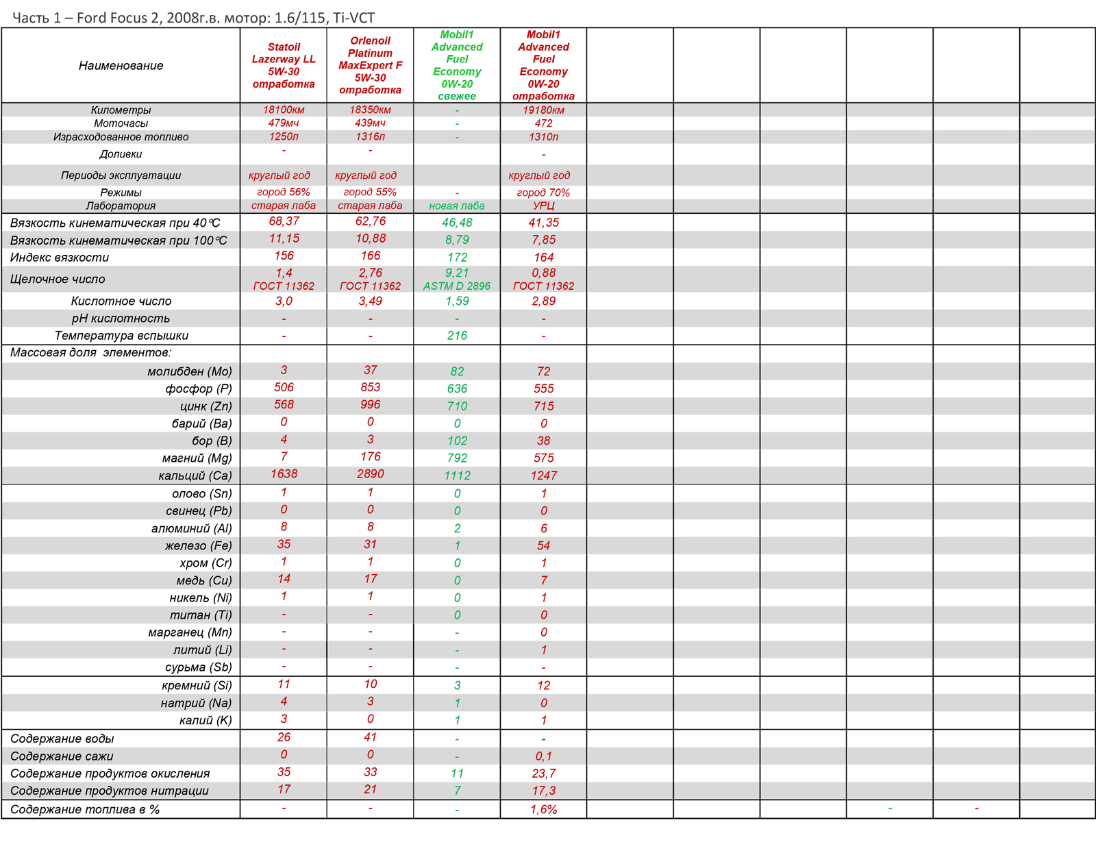

Популярное сообщение OlegArh 1 512 Опубликовано: 28 апреля 2019 Популярное сообщение Поделиться Опубликовано: 28 апреля 2019 Mobil1 Advanced Fuel Economy 0W-20 на Ford Focus после 19 180км Масло: Mobil1 AFE 0W-20, 2012г. Автомобиль: Форд Фокус 2, 2008г.в. мотор: 1.6/115, Ti-VCT Общий пробег на одометре: 159 780 км к концу интервала. Пробег на масле: 19180 км Моточасы: 472 мч Израсходованное топливо: 1310 л Доливки масла: не доливал, ушло от мах почти до мин. Присутствие отложений в двигателе ДО: нет. Присутствие отложений в двигателе ПОСЛЕ: так же и осталось. Автозапуск по времени: не использовался Наличие чип-тюнинга: нет. ГРМ: ремень Предпусковые подогревы: использовал Э/подогрев ниже -30. Период эксплуатации: с 7 июня 2018 по 24апреля 2019г Срок эксплуатации: 10,5 месяцев Топливо: Бензин Лукойл, Роснефть 95й Режимы: город-загород 70%; трасса 30%. Фильтр масляный: Кнехт Фильтр воздушный: Filtron Марка антифриза: Тексако Хаволайн XLC Объем заливаемого масла: 4 литра (полный объем с фильтром и сухим картером 4,1л) Отбор масла: после слива в чистую тару. Отбор масла проходил с горячего или холодного двигателя?: с горячего двигателя. Что было до этого масла: Периоды смены 13-19т.км, перед тестируемым образцом смесь масел Мобил1 AFE 0W-20+Статойл Лазервей LL 5W-30(3+1) - интервал 17400км. Промывка промывочным маслом: не делаю. Присадки: не добавлял. Прошлые анализы с этого авто: OrlenOil Platinum MaxExpert F 5W30 после 18350 км. Капельная история:Statoil Lazerway LL 5w30 после 18100 км. Капельная история. 21 Ссылка на сообщение
torcon 81 523 Опубликовано: 15 мая 2019 Поделиться Опубликовано: 15 мая 2019 OlegArh тебе нужно свести все твои анализы в общую сводную таблицу. Возможно все таки вязкость не причем, как у меня например всплеск железа по какой то причине, которая вообще далека от "0W-20 не 0W-20". Ну и для чистоты эксперимента повторить на 0W-20. Если опять износа больше - значит точно уже не на что думать - кроме низкой вязкости. Вот если что шаблон, забить свои данные Серия анализов масел Toyota Land Сruiser Prado torcon.docx Ссылка на сообщение

OlegArh 1 512 Опубликовано: 15 мая 2019 Автор Поделиться Опубликовано: 15 мая 2019 (изменено) 30 минут назад, torcon сказал: OlegArh тебе нужно свести все твои анализы в общую сводную таблицу. Возможно все таки вязкость не причем, как у меня например всплеск железа по какой то причине, которая вообще далека от "0W-20 не 0W-20". Ну и для чистоты эксперимента повторить на 0W-20. Если опять износа больше - значит точно уже не на что думать - кроме низкой вязкости. 1.как это сделать? нет ни "офиса", ни екселя 2.всплеск железа ещё может быть из-за того что мотор в этот раз грел э/обогревом только ниже -30, в тех анализах ниже 23-25 уже включал кипятильник. 3.повторить на 0W20 постараюсь, но не сейчас, уже залит микс из остатков. Изменено 15 мая 2019 пользователем OlegArh 1 Ссылка на сообщение

ModeratorSigma 7 758 Опубликовано: 15 мая 2019 Поделиться Опубликовано: 15 мая 2019 OlegArh если табличку сделаешь по своим отработкам - дай знать Ссылка на сообщение

OlegArh 1 512 Опубликовано: 15 мая 2019 Автор Поделиться Опубликовано: 15 мая 2019 8 минут назад, ModeratorSigma сказал: OlegArh если табличку сделаешь по своим отработкам - дай знать нет ни екселя, ни офиса, может ещё что можно использовать? Ссылка на сообщение
D'AVerk 639 Опубликовано: 15 мая 2019 Поделиться Опубликовано: 15 мая 2019 6 минут назад, OlegArh сказал: нет ни екселя, ни офиса, может ещё что можно использовать? Гуглдок, если есть гуглопочта Ссылка на сообщение
torcon 81 523 Опубликовано: 15 мая 2019 Поделиться Опубликовано: 15 мая 2019 OlegArh ладно я сам сделаю главное не забыть. Уточни у тебя на этой машине только три анализа? 1 Ссылка на сообщение
OlegArh 1 512 Опубликовано: 15 мая 2019 Автор Поделиться Опубликовано: 15 мая 2019 5 минут назад, torcon сказал: OlegArh ладно я сам сделаю главное не забыть. Уточни у тебя на этой машине только три анализа? спасибо! не только, а пока 3 1 Ссылка на сообщение
Популярное сообщение torcon 81 523 Опубликовано: 15 мая 2019 Популярное сообщение Поделиться Опубликовано: 15 мая 2019 Спасибо Сигме тема с серией анализов: https://www.oil-club.ru/forum/topic/36926-seriya-analizov-otrabotok-ford-focus-2-2008g-olegarh/ 5 Ссылка на сообщение
