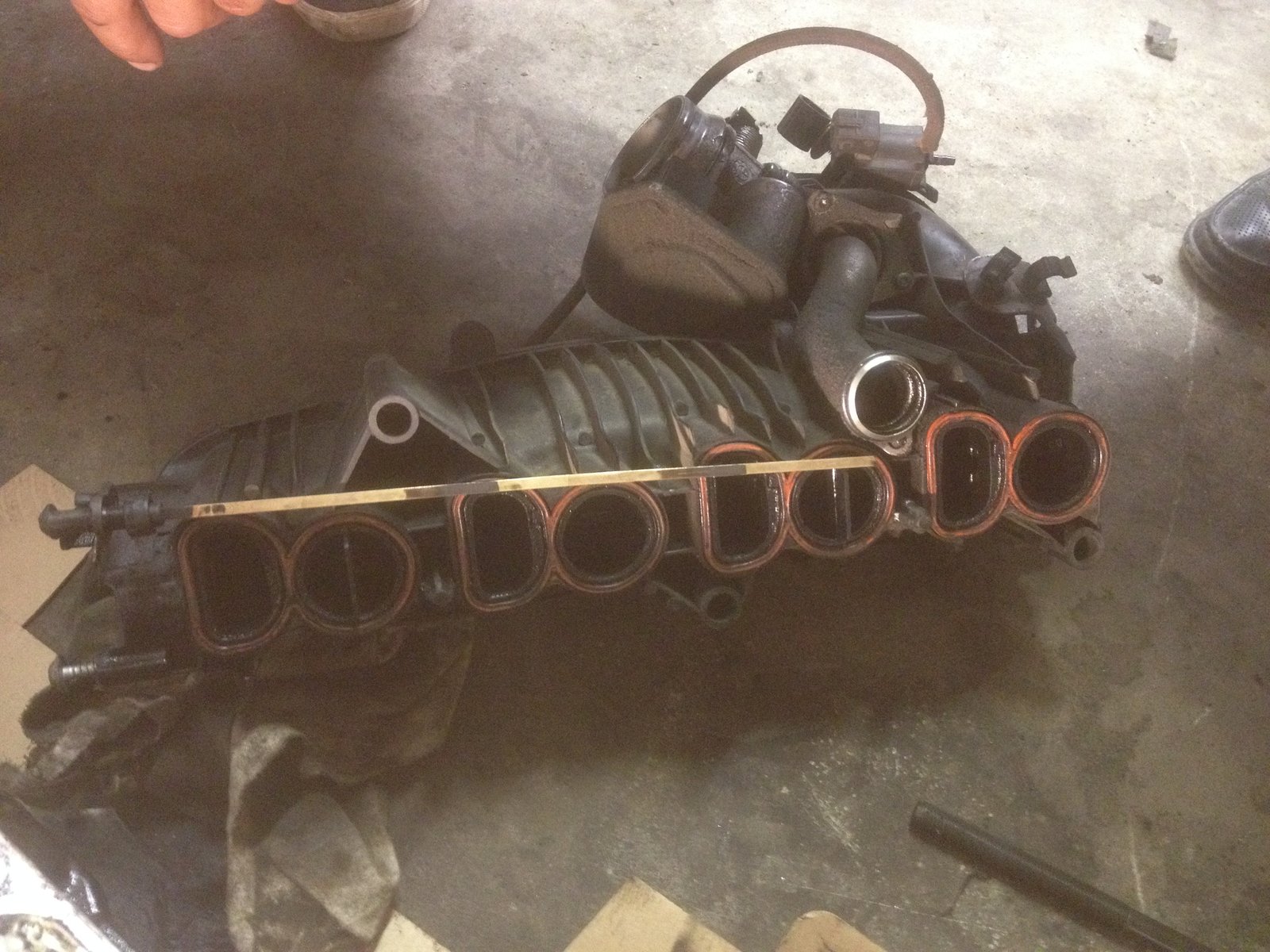

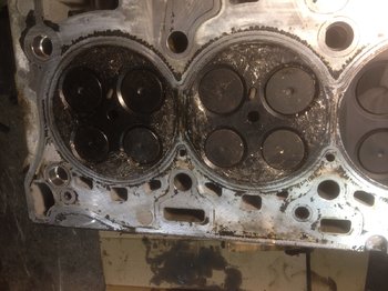

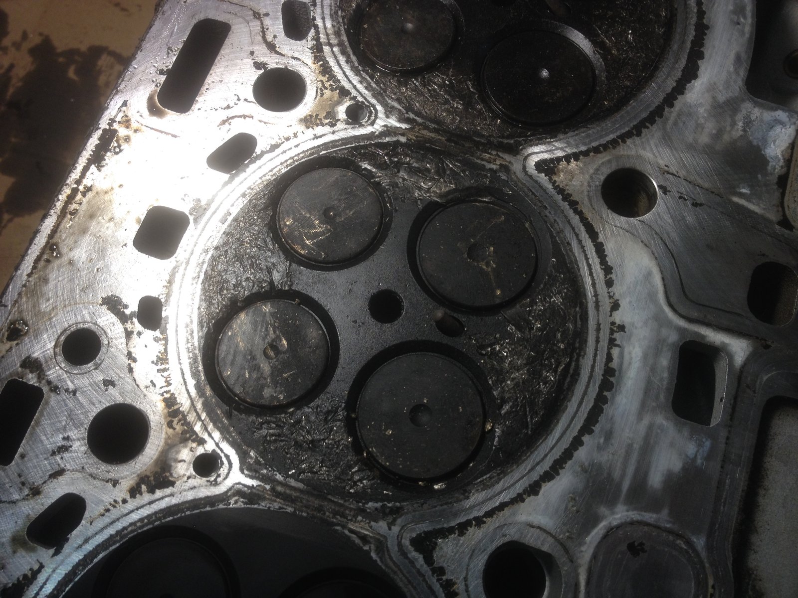

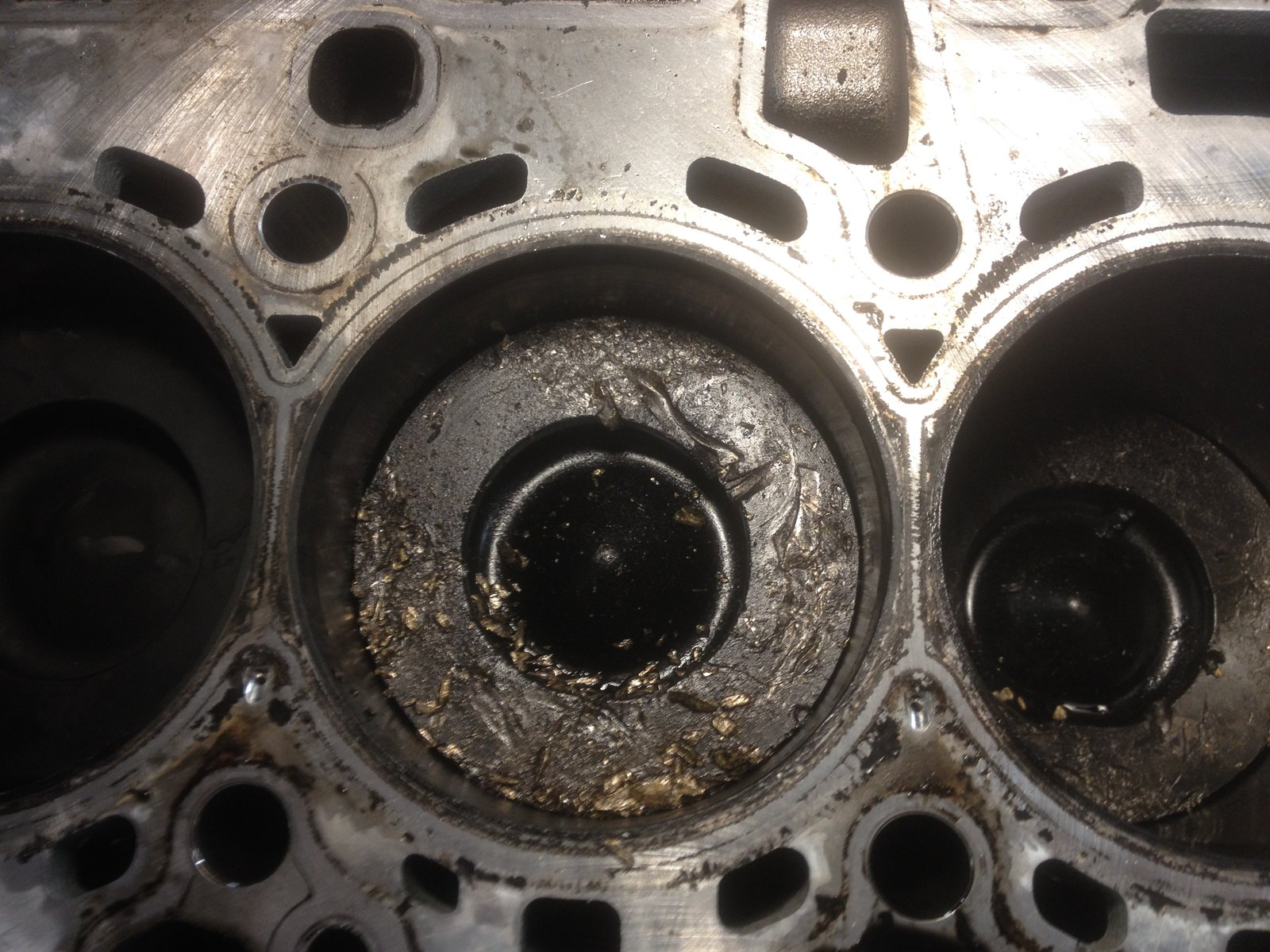

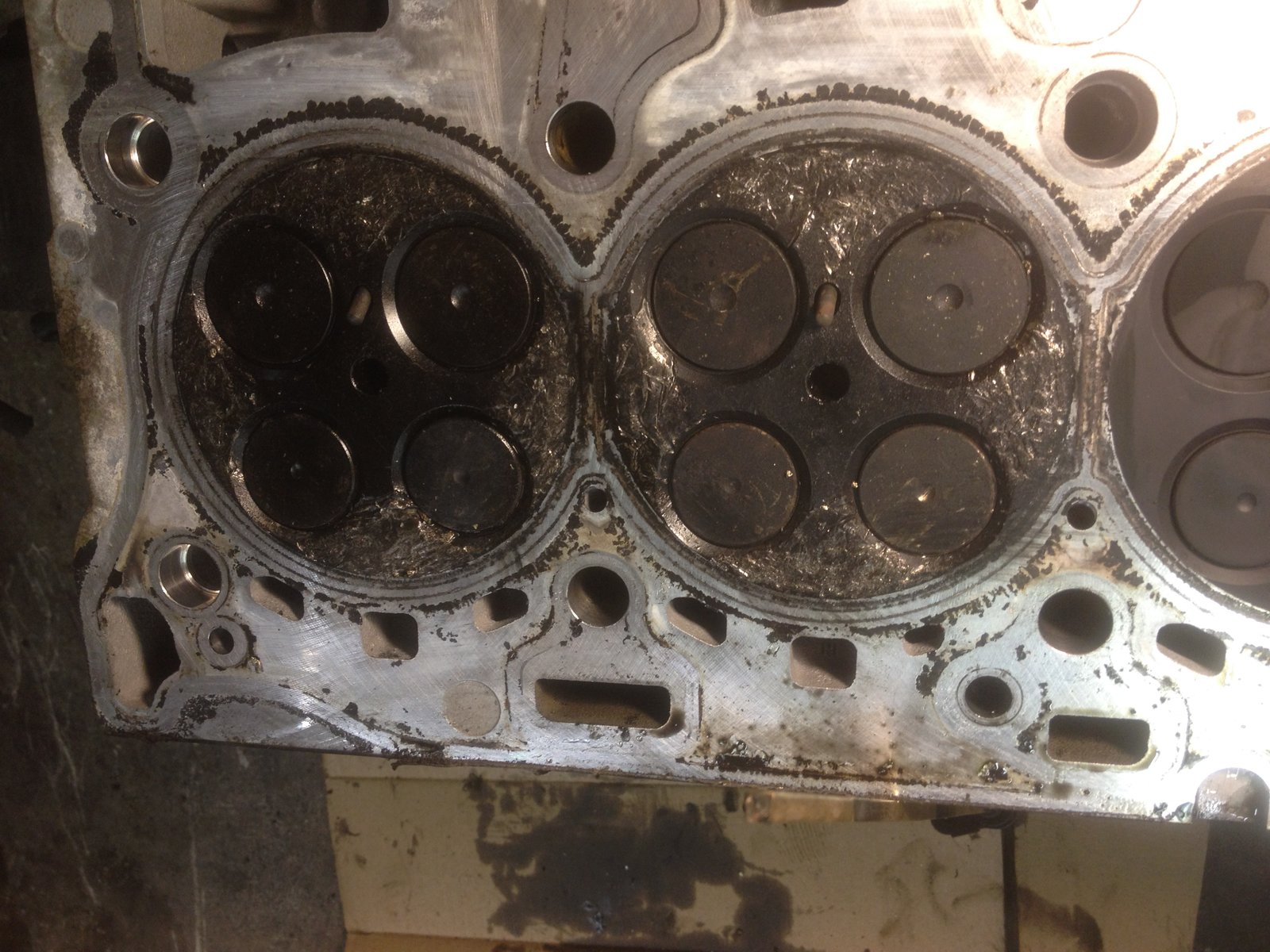

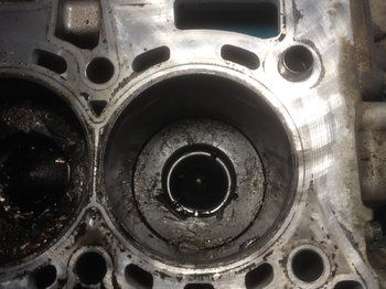

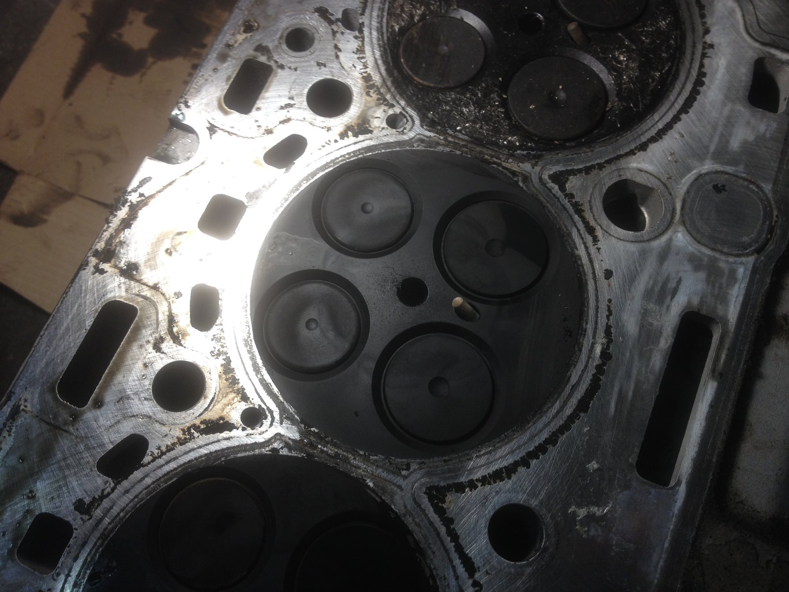

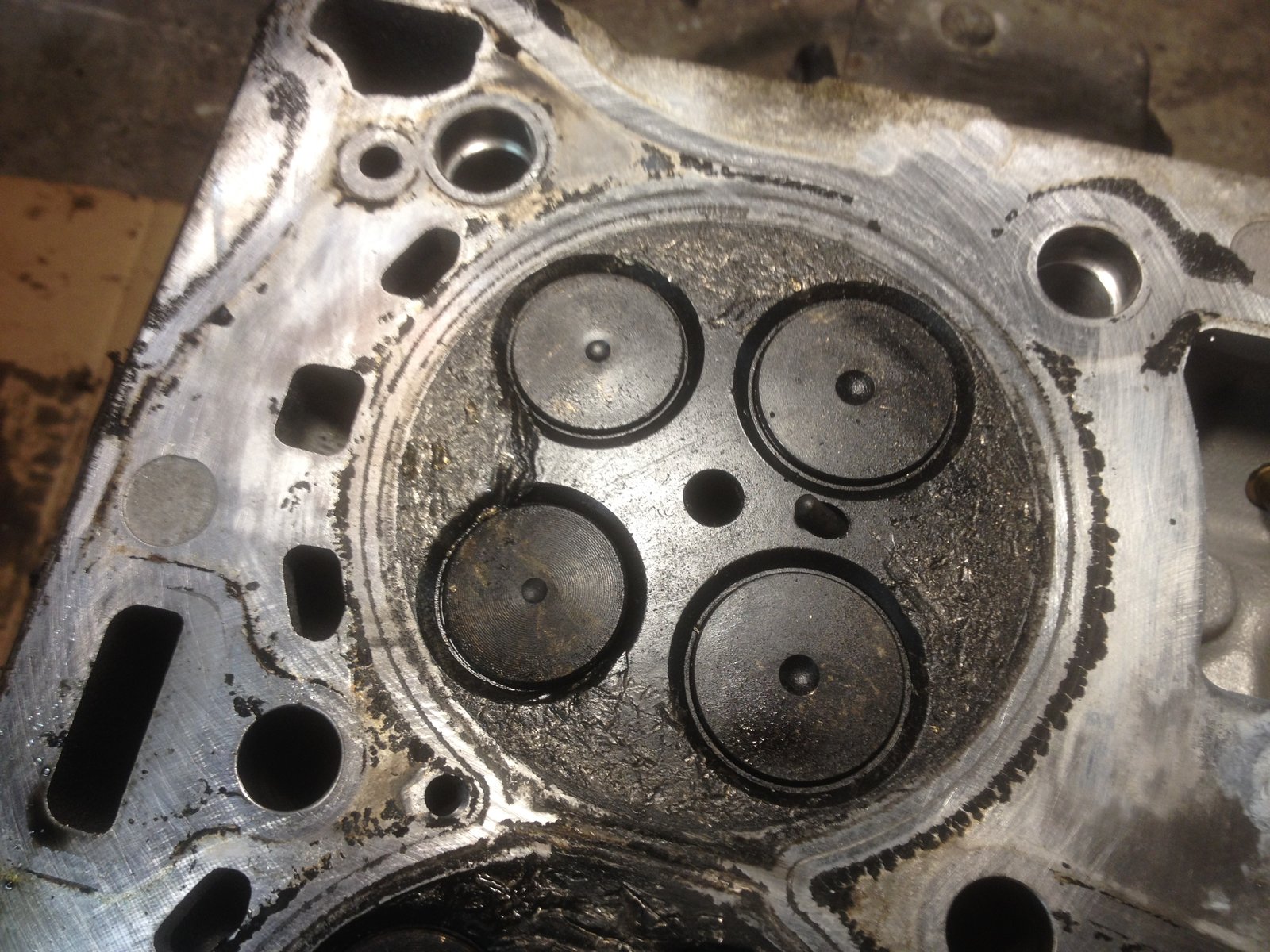

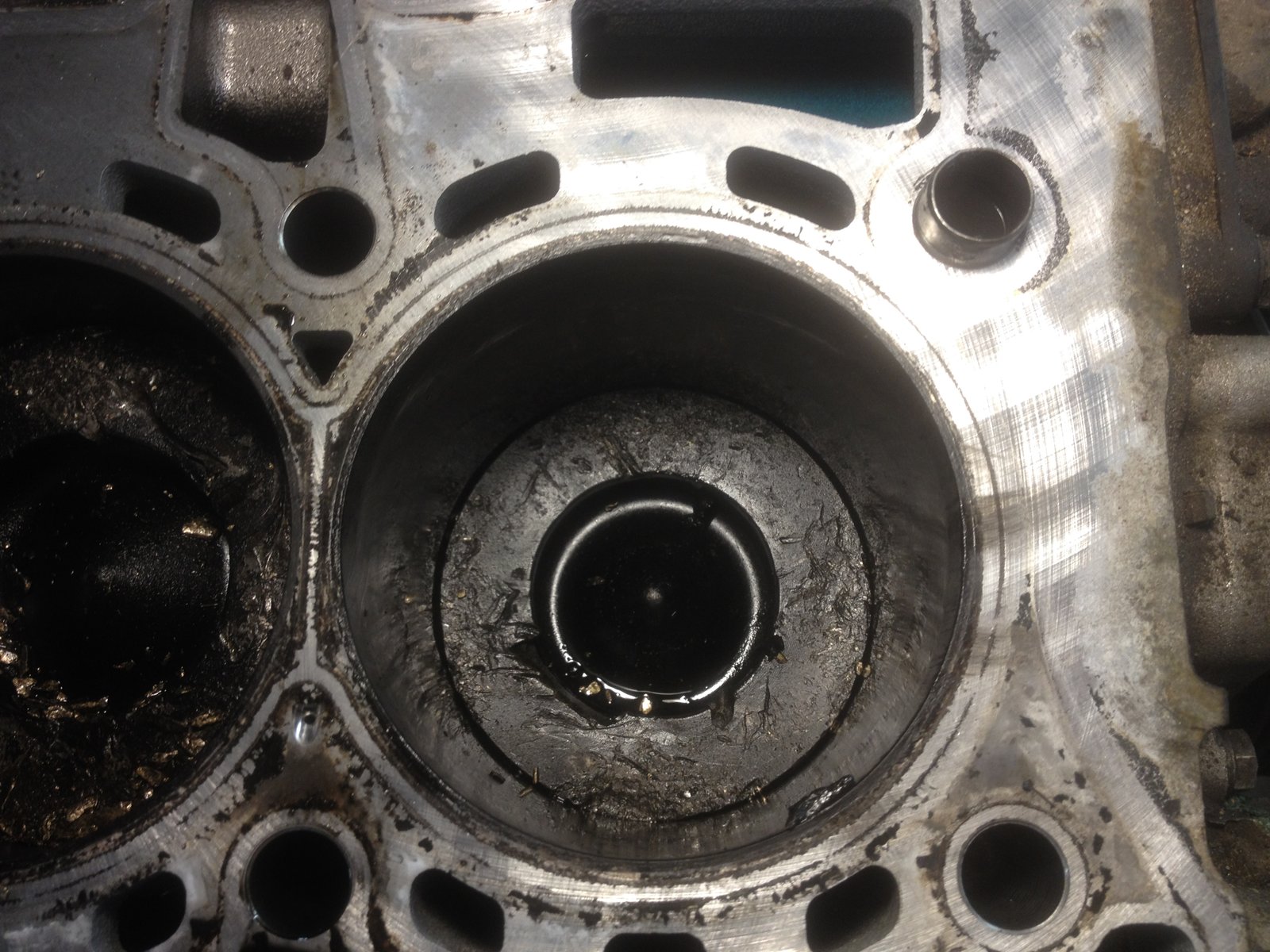

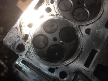

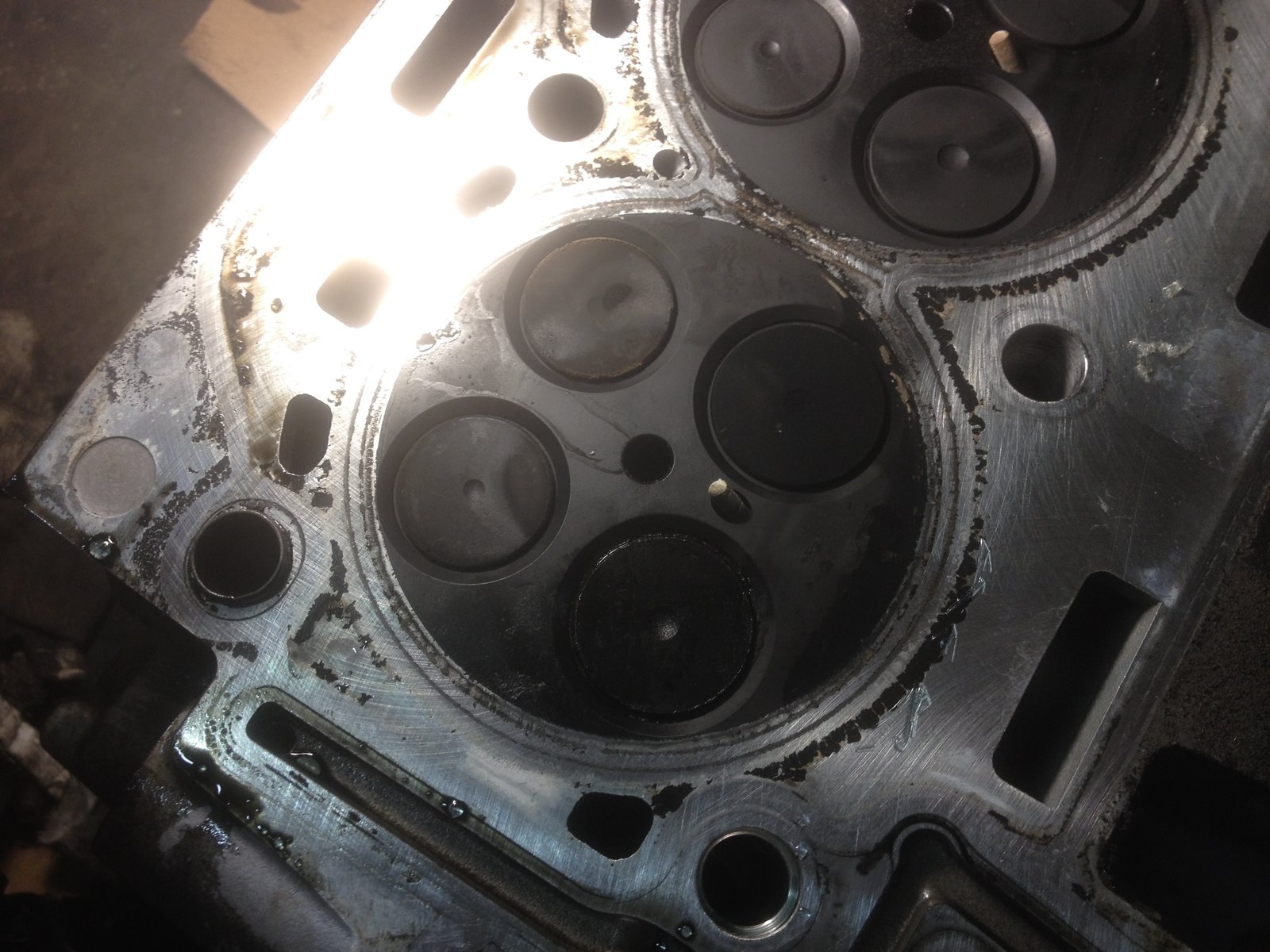

вскрыли верх (головку), обломилась ось вихревых заслонок, засосало в цилиндры, 1и2.. поршня и клапана под замену, головку фрезернуть.  х.з. почему сломалась, ось? голова чистая без лака, отложений. так что масло не причем. нагара как такового на поршнях нет, так налет.
Romis48 Ты посмотри у тебя весь коллектор загажен Ужас. Ты ещё удивляешься)
видно раньше использовал хорошее,но не подходящее твоему мотору масло с золой под единицу. Спасибо за фотки.
Будет наглядный пример любителям рубии в BMW
