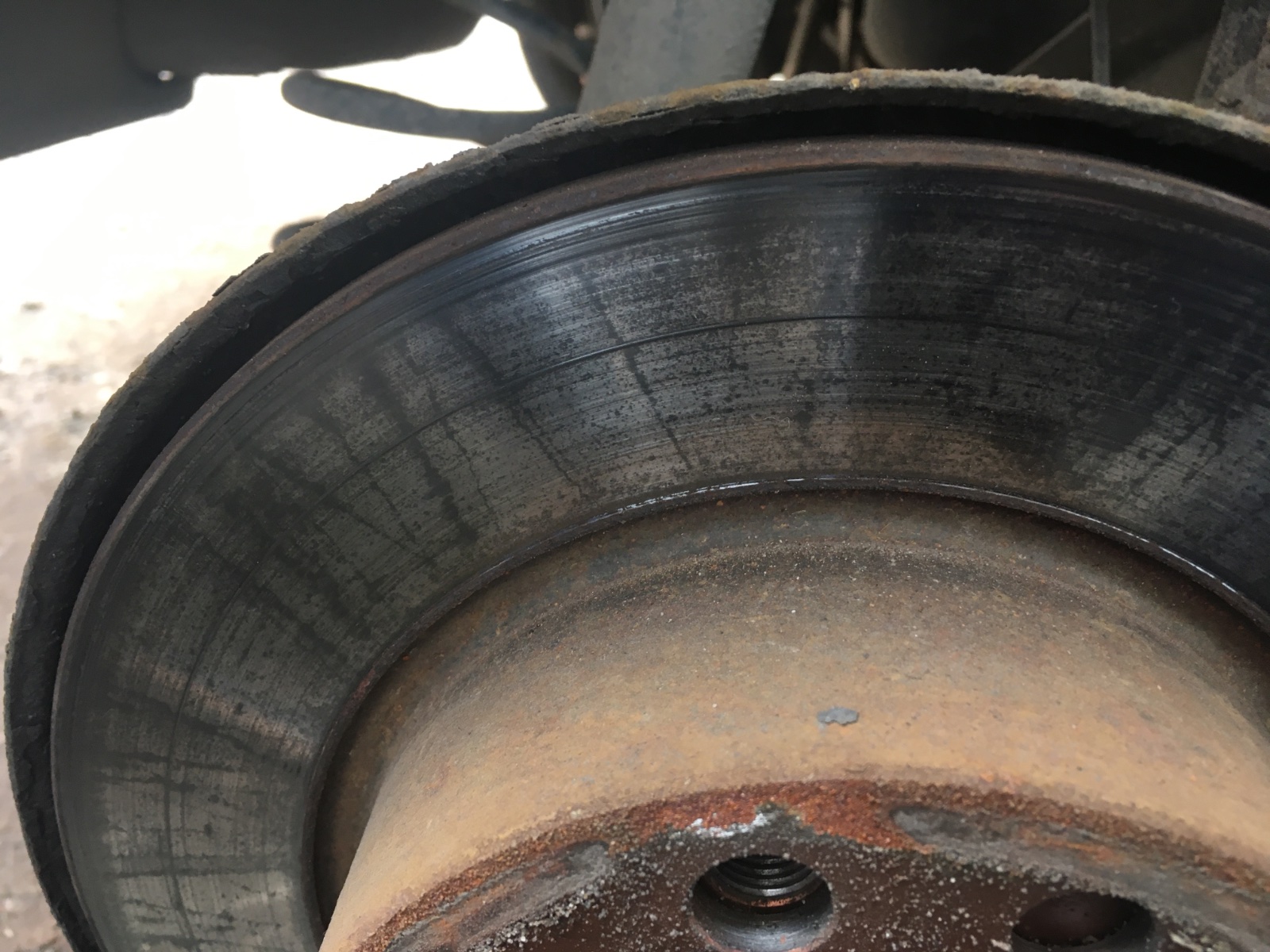

Задние колодки R Brake за 5500 км стёрлись всего на 1,3 мм из номинальных 17,2 мм. Условия чисто городские. Такими темпами их хватит примерно на 60000 км, т.е. как и передних. Но смесь 944 EE очень сильно пылит. По сравнению с передними Hagen это просто небо и земля. К эффективности торможения и посторонним звукам вопросов нет, хотя иногда раздавался скрип при движении задним ходом.
И немного меня напряг внешний вид дисков DON, которые трудятся с этими колодками:

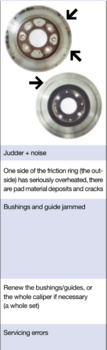

Согласно ATE/Teves, перегрета наружная часть диска, хотя до трещин еще не дошло, но поперечные полоски настораживают
есть ли вероятность проблемы с направляющими в твоем случае? Ведь задняя тормозная система на PQ35 может подкинуть проблем
Изменено пользователем shevrick
49 минут назад, shevrick сказал:
Это места касания колодок при торможении. Спереди похожая ситуация.
50 минут назад, shevrick сказал:
Возможно. Но каких-то проблем в работе задних тормозов не замечено: ничего не клинит, износ идет равномерный.
28 минут назад, Dimmy сказал:
Уж больно много следов переноса фрикционной пыли от колодок на диск. Вероятно чаще всего это происходит при более длительной остановке, похоже диск греется больше обычного, либо фрикционная смесь Icer 944 EE не вывозит такую температуру, но я не припомню такого за Icer
14 часов назад, Dimmy сказал:
Пористое литье и поры забиваются фрикционом?
1 час назад, SL1 сказал:
Тогда вопросы к дискам DON.
15 минут назад, Dimmy сказал:
Я бы не был столь категоричен.
Посмотри в какой мачмале пыльник диска? Что там мазута с грязью?
Диск весь в рже - либо реагенты либо греется, надо диагностировать суппорт направляйки, поршень и пр.
У меня напр задние диски вообще слабо греются (есп нет) и заводские сохраняли краску оОчень долго.
Тут больше вопрос не к дискам и колодкам, а
 - по каким дорогам ездит Dimmy т.е. какие реагенты льют,
- как часто моет и почему столько грязи.
Может состояние диска следствие реагентов, грязи и пр. Надо для начала все очистить, пыльник покрасить, суппорт диагностировать ребилдить (при необходимости), фрикцион по поверхности напильником пройтись - потом поездить летом когда реагентов уже нет и оценить разницу.
Изменено пользователем Buran
7 минут назад, Buran сказал:
Ну, посмотрим, что к осени будет с диском. Конечно, реагенты - это проблема. Но они и спереди попадают, а там диски выглядят получше. Да и если честно, в данном случае я не вижу, что могло бы постороннее повлиять на взаимодействие диск-колодка в плане ржи и грязи, как ты пишешь.
Мне сдается, причина такого вида дисков именно в их материале или в колодках.
49 минут назад, Dimmy сказал:
На зданюю часть больше попадает.
20 минут назад, Buran сказал:
По колесам это хорошо видно. После зимы передние колеса можно было особо не мыть: на дисках ни снаружи, ни изнутри грязи как таковой не было. А вот на задних колесах диски изнутри были с небольшими грязевыми наростами.

Но и могу допустить, что вид моих дисков - это все-таки результат проблемных тормозов на VAG.
