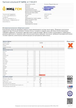

Поступила жалоба на работу оборудования - двигатели Yanmar (погрузчики KOMATSU).
Решили проверить топливо. Взяли две пробы с разных поставок. Результат, как говорится, на лицо. Кто поставщик пока не знаем.
Sample_166936.thumb.jpg.95dac930fae62fab0597ad8badcf0001.jpgSample_166937.thumb.jpg.b1e6aa88cb4628ed551a49a6d01b3c52.jpg
Какие видите перспективы для этих погрузчиков?

1 час назад, Texacoman сказал:
А поставщик кто? На АЗС брали в канистрах или цистерну привезли? На АЗС такая ситуация неправдоподобна кмк...
Только что, СИНТЭКС сказал:
Нет это не АЗС, это идут поставки на предприятие. Какая-то фирма возит. На предприятии собственный автопарк (авто, погрузчики), потребление большое и поэтому заказывают оптом, так сказать. Но что-то идёт не так ))
Насосы летят.
Только что, Texacoman сказал:
Насосы летят.
Не мудрено - это дизельным топливом назвать нельзя! может с тепловозов сливают, там вообще до лампочки качество (относительно). У нас была такая история несколько лет назад, очень активно продавали на 30% ниже рынка. Я себе брал на дачу, котёл зиму отработал. Были и те, кто для авто покупали...
3 минуты назад, Texacoman сказал:
Насосы летят.
Сера говорят хорошо смазывает:crazy:
Только что, Skif_tlt сказал:
И разъедает заодно. Там топливо не очень чистое к тому же, ароматики видимо много. Разобранные ТНВД внутри загажены. Хотя внешне ничего так - светленькое.
1 минуту назад, Texacoman сказал:
Так а если абсолютно прозрачную солярку выпарить, то "мазут" останется. Больше или меньше в зависимости от качества...
49 минут назад, Projector сказал:
Где то читал что ароматика в топливе это производная олефинов
Нет, это две совершенно разные группы углеводородов. Я не великий знаток химии, поэтому простым языком не об’ясню. Сам изучал по справочнику химика. Смысл в том, что ароматика (арены) имеют в молекулярной структуре бензольное кольцо, разрушив которое можно без потери теплотворности и детонационной стойкости получить более «чистое» сгорание. Олефины (алкены) обеспечивают детонационную стойкость топлива.
