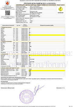

KIA Mega Turbo Syn 0W-30 ACEA C2 API SN отработка на KIA ceed CD после 6023км

RS: завтра отправляю на анализ чисто масло, после летней с ММР от LM. На майские при смене залил "Валену". Осенью так же отправлю на анализ. Будет что сравнивать.  В мыслях, на будущее, попробовать "фрактальную" сетку.
ПавелТ , а на этом WV к Примеру , c общим пробегом 15 400км какой-то особенный Герметик ..? если там с Кремнием всё норм ? :)
масленкин там особенный метод и лаба:)Я бы не волновался в этом анализе за кремний, точно от гермета.Время и анализы покажут.
Новый мотор, силиконовые швы еще 20-25 тыс км будут давать кремний. :)
Ну не знаю на счет "крепкое", но при 60% трассы на 6ткм и 200 часов хотелось бы увидеть хотябы половину щелочного...
А масло то на самом деле двадцаткой оказалось - обманули корейцы :D
По металлам многовато - но металлы от обкатки (видно по меди, олову). А УРЦ "паразитный" алюминий ловит?
По молибдену и кальцию видно, что в моторе приличный несливаемый остаток. Предыдущий Шелл повлиял. Вот с бором непонятки - неужели так сработался?
Вязкость KV100 просела сильнее, т.к. неслитый остаток Шелла нарушил концентрацию загустителя - в итоге почти получилось "усиленное" по вязкости 0W-20 Idemitsu Zepro :)
Окисление показывает, что эстеры остались в рецептуре.
Кстати, масло от Shell или SK?
10 минут назад, prv21 сказал:
Масло проработало 205 моточасов и совершенно точно могло проработать 250 мч, а то и 300. Считаю, для малозольника в корейском турбо-моторе с картером 3,8 л - отличный результат. Многие ILSAC'и вряд ли столько протянут...
Вот по износу не очень впечатляет...
4 часа назад, СИНТЭКС сказал:
2,74% на GDI - это жуть считается? (я не в курсе, на TSI - отличный результат если по зиме). По итогу крепкая двадцатка получилась...
Тоже считаю, что топлива немного для GDI. Здесь скорее не столько топливо, сколько неслитый остаток Шелла вязкость "просадил", повлияв на индекс вязкости. Топливо обычно "просаживает" и KV40...
1 минуту назад, Вадим_69 сказал:
Тоже считаю, что топлива немного для GDI. Здесь скорее не столько топливо, сколько неслитый остаток Шелла вязкость "просадил". Топливо обычно "просаживает" и KV40...
ИВ не очень сильно изменился (снизился), но torcon утверждает, что реально топлива в масле 5%, в общем простор для интерпретаций:unknw:
2 часа назад, Вадим_69 сказал:
Тяжело этому наддутому моторчику возить на себе такой сарайчик, вот и лезут металлы+обкатка. Конская доза молибдена все же свою роль играет, на обычном zddp все может быть гораздо хуже  в этом варианте...так шо зачет, хоть чуда и не случилось...
7 минут назад, СИНТЭКС сказал:
Упал ровно на 50 пунктов - это не очень? ;)
Как раз таки топливо бы "просадило" и KV40, а тут упал кардинально ИВ - думаю, из-за неслитого остатка Шелла. Что Шелл повлиял серьёзно на отработку - видно по резко снизившейся концентрации молибдена и бора и выросшему (!) на 177 ppm кальцию...
6 минут назад, Dmvdm сказал:
Согласен, нужны ещё отработки для окончательных вердиктов...
5 минут назад, Вадим_69 сказал:
Да, Вадим, Вы правы! У меня в памяти почему-то отложился ИВ свежего 205. Старость видимо накрывает по-немногу...
