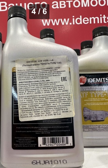

Так потому и подешевке, что 2016 год. У них TLS всего 3 литра, поэтому добираю J, поскольку такое ощущение, что они из одной бочки. Есть ещё SPIII, но как-то я на J остановился. По сути, они все аналоги T-IV и вообще по фигу, что лить. Хочу хорошенько освежить масло на пробеге 100 тык, а то менял частично один раз за это время.
Вот фотки J и TLS. Даже партии, такое ощущение, одна за другой.

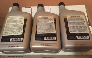

Вот, что мне привезли: 8 литрушек Type-J и 3 литрушки Type-TLS. Оказалось, все J из одной партии, а вот TLS - из двух.  В планах два раза сделать двойную частичную замену: весной и осенью. На одну замену в мой Aisin уходит чуть менее 3 л жидкости ATF.
C74916AD-3805-4ED7-8FAE-765588984797.thumb.jpeg.f49f49513797b3fb9d6760eebc91d308.jpegEC169385-52E6-4571-B1A1-4D4298483B95.thumb.jpeg.f0bc4d3942a9bb03b5598545463684f1.jpeg
