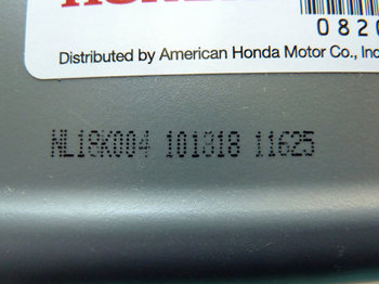

torcon 81 526 Опубликовано: 22 мая 2019 Поделиться Опубликовано: 22 мая 2019 Honda Genuine Dual Pump Fluid II свежее за анализ спасибо elvis, Maximan. Масло в лабораторию послал elvis. Приемка масла в лаборатории УРЦТЭиД: Honda Genuine Dual Pump Fluid II URC.pdf Масло заявлено как: Honda Genuine Dual Pump Fluid II ИК спектр Фурье говорит о том что масло на основе либо минералки второй группы либо гидрокрекинга VHVI. Артикулы коды для заказа в интернет магазинах: 082009007 - Honda Genuine Dual Pump Fluid II 0,946l 4 Ссылка на сообщение
Популярное сообщение torcon 81 526 Опубликовано: 22 мая 2019 Автор Популярное сообщение Поделиться Опубликовано: 22 мая 2019 1) противоизносные присадки не только на основе фосфора и серы, есть еще и цинк. 2) много эстеров, окисление 45 (7-8%) 3) Extreme Pressure присадка на основе бора. 4) И масло еще наделено моющими присадками, антиоксидантами, магний кальций. 5) остальные параметры все в норме. Сразу говорю, если вам такое рекомендовано - лейте именно этот оригинал. Потому что таких трансмиссионок я ни у кого не встречал - пакет присадок особенный. 8 Ссылка на сообщение
