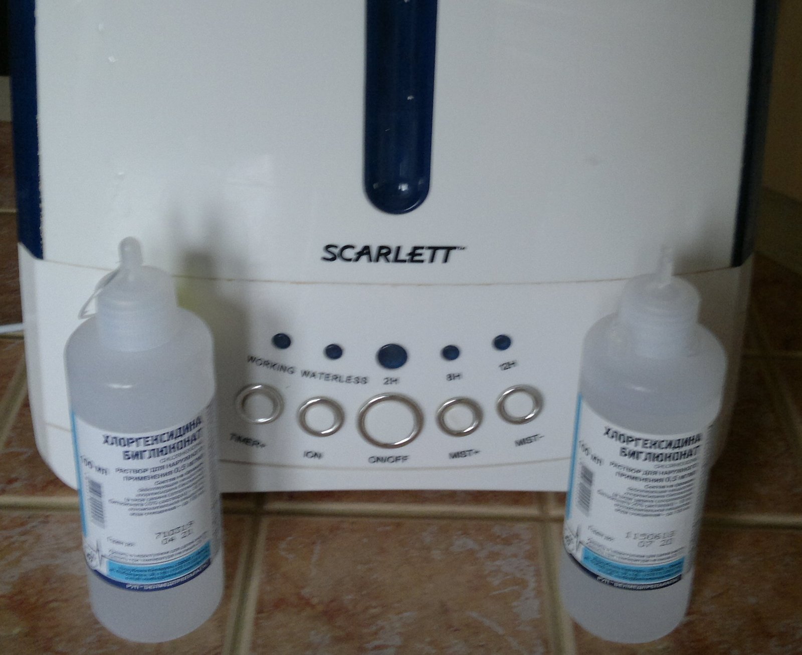

Почистил сегодня систему кондиционирования при помощи увлажнителя воздуха (испарителя) и смеси хлоргексидин+спирт
Результатом доволен - воздух в салоне стал как будто в горах : свеж, чист (спасибо новому фильтру) и очень приятен
