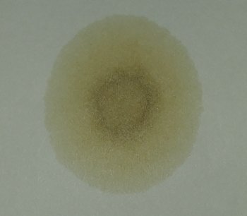

Addinol Superior 030 0W-30 в BMW 740I M62, 4,4л., после обработки ММР от LM 7255 км
