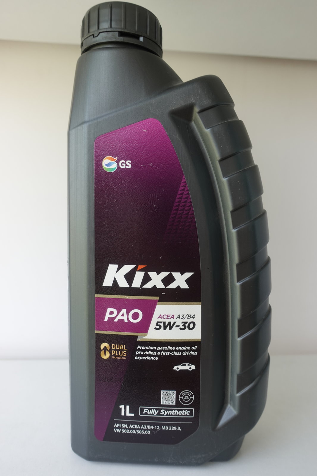

Kixx PAO 5W-30 ACEA A3/B4 свежее за анализ спасибо Nucki_Thomson, AlexNash, shaydy, evalar, dms666. Масло приобреталось мной в emex у поставщика SWVA по цене 468р.     Паспорт безопасности:   Масло заявлено как: ACEA A3/B4-12; API SN; MB 229.3; VW 502.00/505.00 ИК спектр у нас говорит о том, что масло на основе гидрокрекинга VHVI, если и есть ПАО - то немного. Ну предположим что Kixx добавили ПАО около 5-10% - я этого на ИК спектре вряд ли
