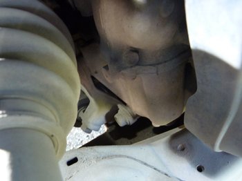

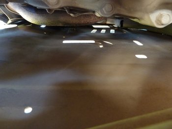

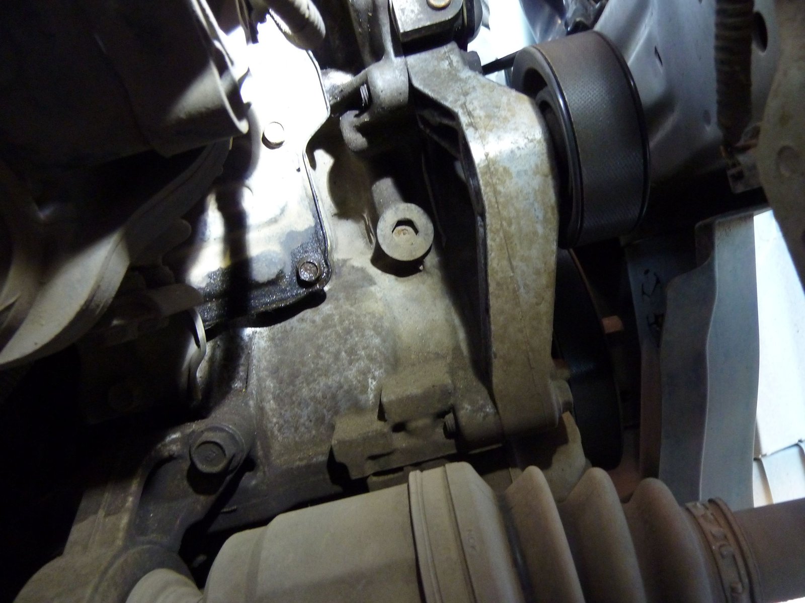

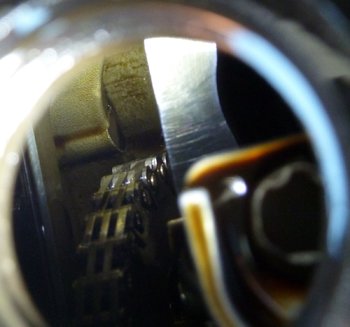

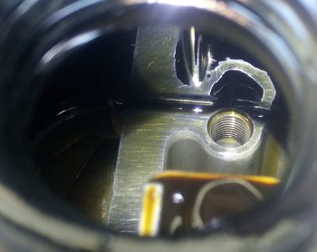

После замены поддельной прокладки клапана втек летом/осенью 2018 всё хорошо, чуть сопливит крышка лабиринта маслоотделителя. С прошлого года ничего не протирал. (фото сзади, слева, справа мотора и горловина). Асфальт сухой. Фото 2-х летней давности здесь.
