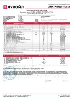

Паспорт качества
Screenshot_2025-01-09-18-57-08-644_org.readera-edit.thumb.jpg.c47086bd6a972b7c1cb40088bf7b0a6c.jpgQP-RUS-6294-2-0524.pdf
Можно добавить в шапку
Вспышка и особенно ноак хороши, не густое, что радует, интресное масло

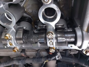

1 час назад, Powerful сказал:
Посинели кулачки распредвала, проехал 1200. Камера конечно плохо передаёт, но они реально синие.
Никогда такого не видел, ладно когда металл синеет от запредельного нагрева,но кулачок то имеет цементированный слой, странно.
Максим Л. Хотел вернуться к своему любимому лукойлу,но увы. Это змз 405.
Изменено пользователем Powerful
2 часа назад, Powerful сказал:
Это металл сырец, у вас мотор, собран из запчастей низкого качества! Ну сами подумайте, как кулачки, могут посинеть, из за масла Лукойл?!
