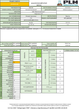

Bardahl XTC S9 5W-30 отработка на VW Transporter поле 10240км
Масло: BARDAHL XTC S9 5W-30 (Сингапур)
Автомобиль: VW Transporter 2.0л Дизель
Общий пробег на одометре: 310870
Пробег на масле: 10240 км
Доливки масла: не доливал
Присутствие отложений в двигателе ДО: нет.
Присутствие отложений в двигателе ПОСЛЕ: так же и осталось.
Автозапуск по времени: не использовался
Наличие чип-тюнинга: нет.
Объем заливаемого масла: 6 л.
Отбор масла проходил с горячего или холодного двигателя?: с холодного двигателя.
Что было до этого масла: Периоды смены 10000 км
Промывка промывочным маслом: не делаю.
Присадки: В Масле BARDAHL Special Duty Power Booster (USA), в дизеле BARDAHL B.D.C. (Belgium)
Bardahl XTC S9 5W-30 отработка на VW Transporter поле 10240км копия.jpgImage-4-1.-XTC-S9-5W-30_S11022.jpg

Вопрос свинца - топливо?
  03.06.2019 в 11:28, Orlovich сказал:
Раскрыть
Он и в дизеле может быть?
  03.06.2019 в 11:35, Dimmy сказал:
Раскрыть
А почему нет?
Применение свинец содержащих присадок в любом "топливе" не желательно, но вполне допустимо. Тут нужно немного порыться в литературе и обязательно выскочит упоминание о применении, например, тетраэтилсвинца в топливе для дизельных двигателей.
Orlovich я думаю нужно ковырять в описании отработки в графе присадки.
  03.06.2019 в 13:42, ПавелТ сказал:
Раскрыть
Первый пост)
Orlovich понятно, под спойлер не залез.Первый раз столько свинца, а все другие элементы в идеале.Странно...
судя по щелочному он еще столько же может проехать без замены?
DevilFM если мерило щелочное число то ещё два раза по столько
Автор говорил что свинец 70 от присадки BARDAHL Power Booster. Правда не знаю как он определили и что там делает свинец... :)
Мое мнение, масло имеет мало износа и свежее щелочное, только по одной причине - смотрите нитрацию = 6, не смотря на пробег 10 тыс км, моточасов должно быть немного, масло вообще не состарилось по нитрации. На это еще повлиял конечно не малый картер 6 литров.
  03.06.2019 в 15:37, torcon сказал:
Раскрыть
Увеличение смазывающей способности масла, актуально при средних и высоких температурах двигателя.
Толку с этой отработки?
по кругу присадки залиты, без них надо делать, тогда понятно что и откуда появляется. А так- хорошая отработка вроде, и свинца дофига. И теперь нужно думать откуда, может фуллерены, может магнитное поле
По поводу свинца. В ПЛМ написали, что это Присадки, Подшипники трения и т.п. Т.к. ПЛМ не делают анализы на наличие Фулеренов и ПоларПлюс, и как мне кажется, завернули все под наличие свинца.
  04.06.2019 в 07:32, Booster сказал:
Раскрыть
Тут и была цель показать, насколько наше масло отработывет при наличии в нем дополнительных присадок.
  03.06.2019 в 15:39, torcon сказал:
Раскрыть
По моточасам конечно я не могу сказать, НО, клиент занимается развозом по Тверской области, в среднем, в день, он окучивает около 70 точек.
  03.06.2019 в 12:37, Orlovich сказал:
А почему нет?
Раскрыть
Нее, это статья теперь... тэтраэтилсвинец запрещён категорически! И, насколько я помню, его в дизельное топливо не добавляли, только в бензины...
