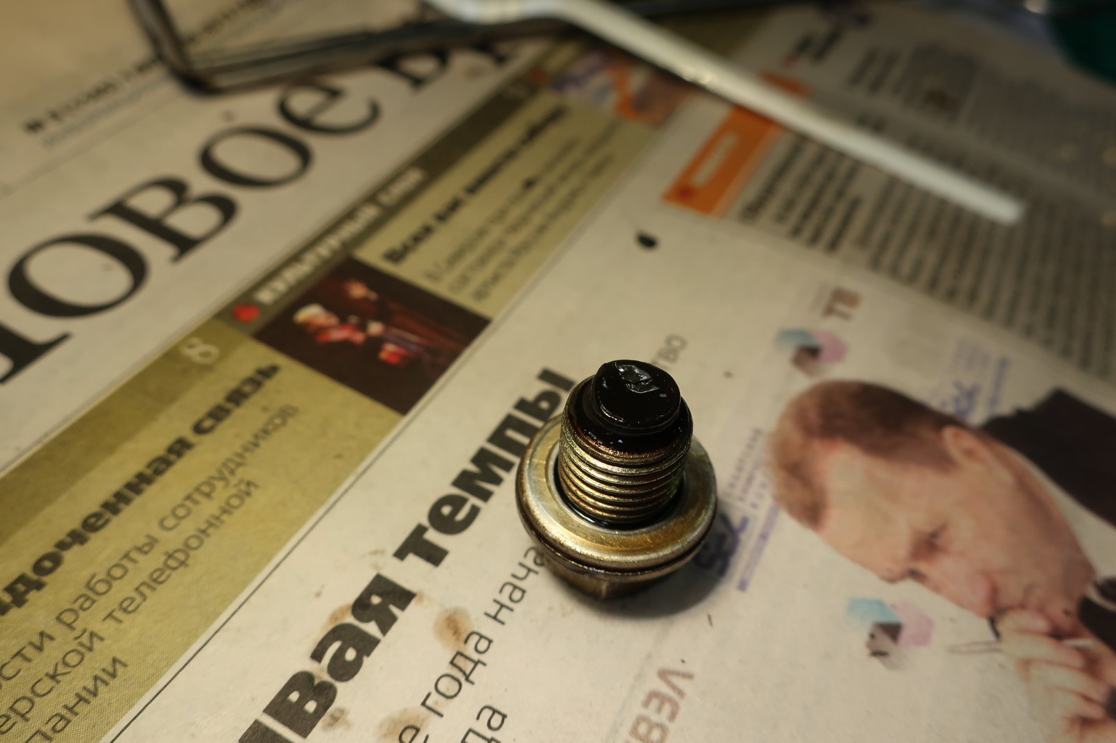

Amorphis 8 Опубликовано: 5 июня 2019 Автор Поделиться Опубликовано: 5 июня 2019 Вид через заливную горловину перед заменой: Также в прошлую замену установил сливной болт с магнитом Masuma, на нем было довольно много металлической пыли, по консистенции, как на магнитах АКПП, кто-нибудь может подсказать, это нормально? Ссылка на сообщение
industrymerkil 428 Опубликовано: 5 июня 2019 Поделиться Опубликовано: 5 июня 2019 2 минуты назад, Amorphis сказал: Вид через заливную горловину перед заменой: Также в прошлую замену установил сливной болт с магнитом Masuma, на нем было довольно много металлической пыли, по консистенции, как на магнитах АКПП, кто-нибудь может подсказать, это нормально? Хорошие магниты нужно ставить и на корпус масляного фильтра. В Ютубе есть видео, много металлической пыли остаётся на стенках фильтра. Ссылка на сообщение
Евген48 28 993 Опубликовано: 5 июня 2019 Поделиться Опубликовано: 5 июня 2019 41 минуту назад, Amorphis сказал: до 138 857 - неизвестно (со слов первого владельца масло Idemitsu 5W30 каждые 5000, но скорее всего наврал) Вот 100%. 4 минуты назад, Amorphis сказал: на нем было довольно много металлической пыли, по консистенции, как на магнитах АКПП это нормально, я вижу небольшое количество. 4 минуты назад, Amorphis сказал: Вид через заливную горловину перед заменой: Ну так себе, явно не через 5000км. Ссылка на сообщение
Евген48 28 993 Опубликовано: 5 июня 2019 Поделиться Опубликовано: 5 июня 2019 Только что, industrymerkil сказал: Хорошие магниты нужно ставить и на корпус масляного фильтра. Ага, чтобы канализационные люки собирались Кремний от Жане. Свинец - присадка, топливо?! 1 Ссылка на сообщение

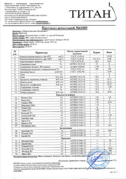

torcon 80 169 Опубликовано: 5 июня 2019 Поделиться Опубликовано: 5 июня 2019 1) по износу все хорошо, окромя свинца - свинец материал вкладышей. Либо это этилированный бензин. 2) щелочное число измерили привычным ГОСТом 11362 - оно еще высокое, если по нему судить масло еще в свежем состоянии и можно ездить дальше. На это повлиял режим "много трассы". 3) Завышен немного кальций, 2800ppm как будто это полнозольник, в Glidetech такого никогда не было. Может BG110 дал кальция? 4) Вспышка в открытом тигле 199С - низкая, топливо попало. Вязкость поэтому упала больше чем на единицу. 5) судя по молибдену и его содержанию это действительно Genesis Glidetech. Так же узнаваем магний 38. 6) Кремний - обычно содержание для отработки. Вывод: Проблема со свинцом - попробовать поменять заправку, не лить никакие присадки в топливо или масло и сделать анализ повторно. Если свинец останется, причина во вкладышах, где то натирает. По маслу все подошло нормально, единственное рано сливаешь, при таком режиме можно и 10 000км ездить Оно у тебя свежее еще... 2 Ссылка на сообщение
torcon 80 169 Опубликовано: 5 июня 2019 Поделиться Опубликовано: 5 июня 2019 10 минут назад, Amorphis сказал: я ставил магнит неодимовый от HDD на фильтр, стружка присустсвует. Думаю это рабочий процесс... Ссылка на сообщение
СИНТЭКС 12 787 Опубликовано: 5 июня 2019 Поделиться Опубликовано: 5 июня 2019 3 минуты назад, torcon сказал: Может BG110 дал кальция? Именно Ссылка на сообщение
Реактив 347 Опубликовано: 5 июня 2019 Поделиться Опубликовано: 5 июня 2019 (изменено) 8 минут назад, torcon сказал: 1) по износу все хорошо, окромя свинца - свинец материал вкладышей. Либо это этилированный бензин. Промывка BG-109 была до, м.б. намыло ? 6ppm - думаю нет повода для волнения. От контрафатного бензина насколько помню концентрации больше получается - помню анализ Тойоты с большой конц. свинца влад кот. напугали Сталинградом мотора после анализа и он вкладыши снимал - оказалось в норме. 8 минут назад, torcon сказал: Завышен немного кальций, 2800ppm как будто это полнозольник Вероятно от BG-110 Изменено 5 июня 2019 пользователем Реактив 2 Ссылка на сообщение
Projector 7 343 Опубликовано: 5 июня 2019 Поделиться Опубликовано: 5 июня 2019 (изменено) 25 минут назад, industrymerkil сказал: Хорошие магниты нужно ставить и на корпус масляного фильтра. В Ютубе есть видео, много металлической пыли остаётся на стенках фильтра. Металлической пыли не должно быть при минимальном износе , если есть пыль то элементы износа железа можно увеличить на 10 как минимум , у меня на миксе с эстерами не было пыли с прикрепленном магнитом на обратной стороне корпуса фильтра , а разве штатная сливная пробка без магнитика ? P.S. Свинец у меня тоже в каждой отработке , походу какой то косяк Mitsubishi Изменено 5 июня 2019 пользователем Projector 1 Ссылка на сообщение
Реактив 347 Опубликовано: 5 июня 2019 Поделиться Опубликовано: 5 июня 2019 Projector Спойлер Не переживаешь что магнит может повлиять на клапан байпас - там же мет детали? Кмк на сливную гайку целесообразнй магнитить, только при откручивании пробки магнит прийдется снимать. 1 Ссылка на сообщение
Projector 7 343 Опубликовано: 5 июня 2019 Поделиться Опубликовано: 5 июня 2019 (изменено) 9 минут назад, Реактив сказал: Projector Показать контент Не переживаешь что магнит может повлиять на клапан байпас - там же мет детали? Кмк на сливную гайку целесообразнй магнитить, только при откручивании пробки магнит прийдется снимать. Не переживаю конечно , у магнита нету такой силы , что бы удержать клапан , пыль бы уловил и то ладно Изменено 5 июня 2019 пользователем Projector 2 Ссылка на сообщение

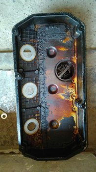

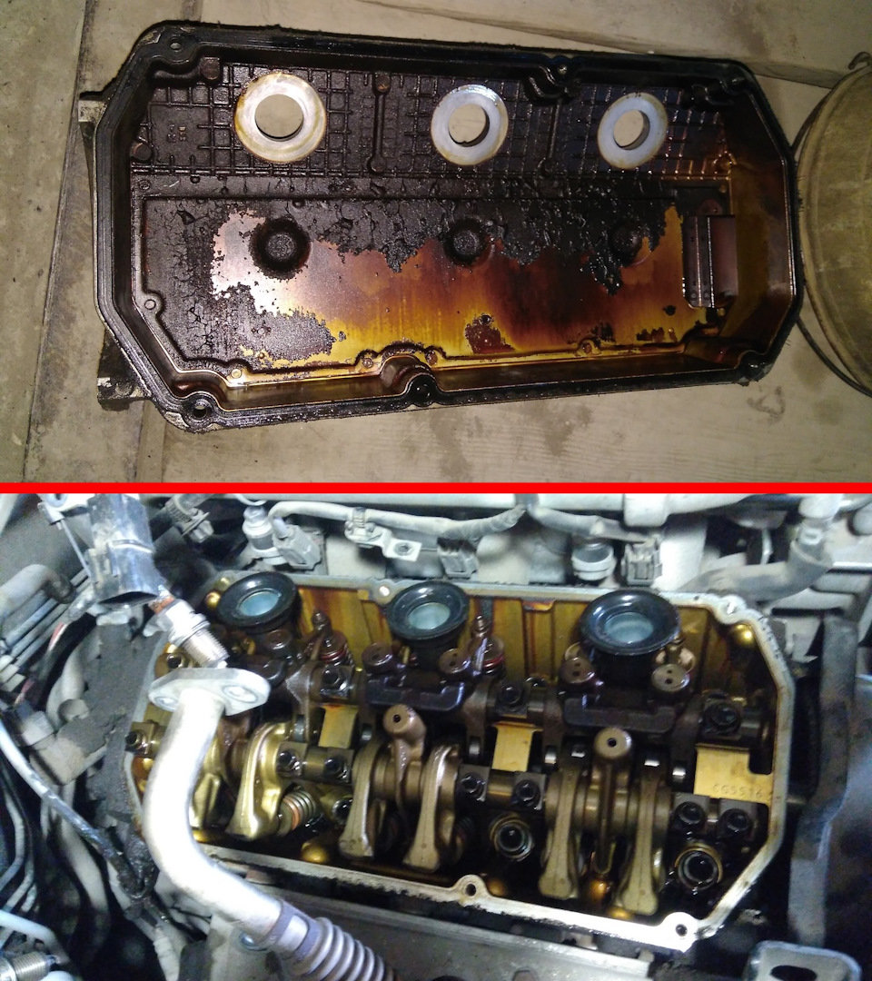

Amorphis 8 Опубликовано: 5 июня 2019 Автор Поделиться Опубликовано: 5 июня 2019 41 минуту назад, Евген 48 сказал: Ну так себе, явно не через 5000км. Согласен, после покупки, менял прокладки клапанных крышек, там было вот так: 41 минуту назад, Евген 48 сказал: это нормально, я вижу небольшое количество. Хорошо, я первый раз поставил, было непонятно 40 минут назад, Евген 48 сказал: Кремний от Жане. Понял, масло откачивал горячее, трубочку использовал для стеклоомывателя, она вся размякла в процессе. 38 минут назад, Texacoman сказал: Так не интересно - 60% трасса, пробег 5500 км. А чего так рано? Помыть хотел грязный двигатель 36 минут назад, torcon сказал: 1) по износу все хорошо, окромя свинца - свинец материал вкладышей. Либо это этилированный бензин. Анализ больше ради проверки износа делал, т.к. на 6G7 серии участились случаи проворота вкладышей на больших пробегах (250-300 сужу по драйв2), как правило связано с неисправностью маслонасоса и сопутствующим масляным голоданием, решил посмотреть - как там у меня... 36 минут назад, torcon сказал: 3) Завышен немного кальций, 2800ppm как будто это полнозольник, в Glidetech такого никогда не было. Может BG110 дал кальция? Скорей всего, судя по анализу 110 его там много, кстати чем это грозит? 36 минут назад, torcon сказал: 4) Вспышка в открытом тигле 199С - низкая, топливо попало. Вязкость поэтому упала больше чем на единицу. Может быть из-за залегших колец? 36 минут назад, torcon сказал: Вывод: Проблема со свинцом - попробовать поменять заправку, не лить никакие присадки в топливо или масло и сделать анализ повторно. Если свинец останется, причина во вкладышах, где то натирает. По маслу все подошло нормально, единственное рано сливаешь, при таком режиме можно и 10 000км ездить Оно у тебя свежее еще... Спасибо. Понял, сейчас уже залил Armortech A5/B5 5W30 (т.к. повыше щелочное) опять с BG, следующую заливку чистую хочу сделать и повторить анализ, но это наверное через год только будет, пробеги маленькие у меня... Частая замена была с целью помыть ДВС, после нерадивого владельца и были подозрения на то, что масло быстро изнашивается из-за малого объема системы (4,9 л), но теперь вижу, что это не так (по крайне мере в моем случае). 29 минут назад, Реактив сказал: Промывка BG-109 была до, м.б. намыло ? 6ppm - думаю нет повода для волнения. От контрафатного бензина насколько помню концентрации больше получается - помню анализ Тойоты с большой конц. свинца влад кот. напугали Сталинградом мотора после анализа и он вкладыши снимал - оказалось в норме. Спасибо Ссылка на сообщение
