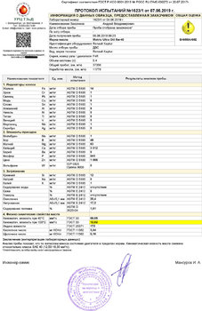

Популярное сообщение LoneWolf_SPb 144 Опубликовано: 7 июня 2019 Популярное сообщение Поделиться Опубликовано: 7 июня 2019 Motrio ULTRA OIL 5W-40 отработка на Renault Kaptur F4R после 11 778 км. Масло: Motrio ULTRA OIL 5W-40 (артикул 8671094849) Автомобиль: Renault Kaptur 2.0 F4R 6-МКППОбщий пробег на одометре: 37 356 км Пробег на масле: 11 778км Моточасы: 332мч Израсходованное топливо: - л. Доливки масла: не доливал, уровень не изменился Присутствие отложений в двигателе ДО: нет Присутствие отложений в двигателе ПОСЛЕ: нет. Автозапуск: не изпользовался Наличие чип-тюнинга: есть. ГРМ: ремень Предпусковые подогревы: нет Период эксплуатации: 12.08.2018 - 18.05.2019 Срок эксплуатации: 9 месяцев Топливо: Бензин Роснефть 95й - 85%, остальное КиришиНефтеОргСинтез, ГПН, Несте, Лукойл, 95-й. Режимы: Город 30%; трасса 70%. Фильтр масляный: оригинал, RENAULT 8200768913Фильтр воздушный: оригинал Марка антифриза: заводской Объем заливаемого масла: 5 литров (полный объем с фильтром и сухим картером 5.4л) Отбор масла: слив с картера Отбор масла проходил с горячего двигателя. Что было до этого масла: 0 -15 387 – Масло заводской заливки 15 387 - 25 571 - ELF EVOLUTION 900 SXR 5W-40 Промывка промывочным маслом: не делал. Присадки: не добавлял. Замена производилась на основании оценки капельных тестов. Тема здесь 14 Ссылка на сообщение
torcon 85 018 Опубликовано: 7 июня 2019 Поделиться Опубликовано: 7 июня 2019 Сильно приросла нитрация +11 - это очень много. По износу кажется мало, но нужно учитывать что трассы 70%, в городе 100% будет больше. Щелочное еще высокое, но оно изначально было 11... Мы когда тестили Motrio там больше магния было https://www.oil-club.ru/forum/topic/34681-motrio-ultra-oil-5w-40-api-sn-08052018-svezhee/ пакет что ли сменили опять? 1 Ссылка на сообщение

Популярное сообщение Dimmy 12 116 Опубликовано: 7 июня 2019 Популярное сообщение Поделиться Опубликовано: 7 июня 2019 (изменено) Молибдена в этой партии нет совсем. Да и Магния тоже, по сути. Не мог он так сработаться. Лишнее доказательство, что Motrio - конструктор. Взяли пакет на сульфонатах Кальция с Бором и добавили туда Молибден да Магний. Или не добавили. По идее, хуже масло от такой самодеятельности не стало, но как-то не очень серьезно для такого крупного производителя так поступать. Кому-то перепали М&М, а кому-то шиш. Я зашел на сайт, посмотрел анализ и увидел там "интересные" компоненты - купил масло ибо по нраву оно мне пришлось, откатал интервал и что я вижу в анализе? Ни Молибдена, ни Магния... Вроде бы все чинно-благородно, но чувство, что кто-то кого-то нае...., присутствует С другой стороны, и претензии в адрес Лукойла не совсем обоснованы, т.к. масло и без M&M полностью удовлетворяет заявленному уровню качества. Ну, а бонус, если есть, то как бесплатный подарок, что ли... Вывод: если объективно, то я за то, чтобы всегда клали в масло то, что ловится анализом. Либо тогда не добавлять ничего вообще. И без допэлементов масло Motrio получилось весьма недурным. Изменено 7 июня 2019 пользователем Dimmy 7 Ссылка на сообщение
Dimmy 12 116 Опубликовано: 7 июня 2019 Поделиться Опубликовано: 7 июня 2019 ... настолько недурным, что отработало оно не хуже Elf на салицилатах Кальцияhttps://www.oil-club.ru/forum/topic/34509-elf-evolution-900-sxr-5w-40-otrabotka-na-renault-kaptur-posle-10-184-km-i-320-mch/ 1 Ссылка на сообщение
