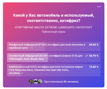

В 10.06.2019 в 21:00, Bonker сказал:
опрос какого характера?
Сейчас у меня в группе такой висит :good3:
Например:
1. Предпочитаю концентрат в 1л и 5 л.
2. Предпочитаю готовый в 1 л, 5 л и концентрат в 1 л.
3. Предпочитаю со спецификацией "г12+".
4. Предпочитаю со спецификацией "г12++".
5. Предпочитаю со спецификацией "г13".
6. Предпочитаю с "азиатской спецификацией "Х".
7. Предпочитаю с азиатской спецификацией "У".
8. Предпочитаю со спецификацией под конкретный авто.
Только что, любопытный сказал:
Total Glacelf Auto Supra. Он имеет официальный допуск MB 325.3. Мерседес любую жижу просто так не пропустит
А Mercedes и VAG уже одно юрлицо? К ЭТОМУ антифризу претензий нету.

1 минуту назад, dimm7777 сказал:
Ребята, вы достали уже с этими ваговскими спецификациями.  Надо как-то просвещать, а не потакать дуроте.
Вообще, учитывая то, что движки и т.д. явно модифицированы и набор материалов может быть нестандартным...  низкощелочная универсальная жижа нормальный выход.
