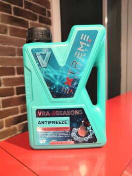

Уважаемые клиенты!
Мы запускаем первый продукт из серии всесезонных антифризов, которые соответствуют общемировым стандартам и классификациям. В данном продукте используется высокотехнологичный пакет присадок от мирового лидера, поставщика оригинальных OEM-продуктов — бельгийской компании ARTECO (совместное предприятие TOTAL и Сhevron Texaco).
Высококачественная охлаждающая низкозамерзающая жидкость (антифриз) EXTREME VRA ALL SEASONS — это готовая к применению жидкость (антифриз), предназначенная для систем охлаждения транспортных средств (автомобилей) иностранного и отечественного производства. Обеспечивает высокоэффективное охлаждение двигателя, защиту от замерзания и кипения при температуре окружающей среды от – 59 °С до + 50 °С и полную защиту от кавитации и коррозии всех металлов и сплавов системы охлаждения. Не оказывает агрессивного воздействия на патрубки и уплотнения, не допускает вспенивания и образования накипи. Не содержит силикатов, аминов, боратов, фосфатов, нитритов и нитратов. Температура защиты от замерзания: — 59 °С. Температура кипения при давлении 2 атм: +128 °C.
Преимущества:
  • Отвечает требованиям спецификации VW TL 774-F (G12+)
  • Совместимость с более ранними спецификациями VW G12 (TL 774 D)
  • Готовая смесь
  • Надежная защита от замерзания до -59 °C
  • Возможность применения в чугунных и алюминиевых двигателях
  • Надежное предотвращение образования отложений
  • Очень хорошая и долговечная защита от коррозии
  • Предотвращает кавитацию
  • Минимизация склонности к образованию пены
Стоимость данного продукта всего 1800 р за 5 кг. При сравнении с конкурентами, просьба обращать внимание на значения температуры замерзания. Обычно у конкурентов это концентраты с соответствующей ценой.
Артикул: 1 кг. — EXVRAALL1KG; 5 кг. — EXVRAALL5KG
