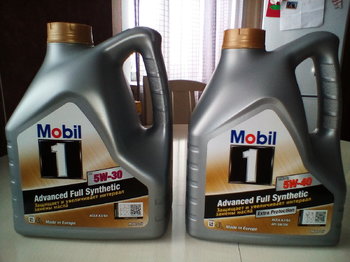

Здравствуйте. Помогите разобраться. Есть поло 2011 года. Двигатель cfna. Пробег 63000. Прочитал про допуски и одобрения. 502 допуск наше все. Не могу решится с вязкостью. При покупке авто был залит валволин синпауер 5-30. При то залил шёл hx8 5-40. Утром как то кажется стал шумнее мотор. Территориально Москва. Лето до 30 градусов с копейками бывает. Зимой до -30 но редко. 5-30 или 5-40? Бюджетность особо не интересует. Замена масла 7-8 тыс. км.

  09.02.2021 в 08:47, Kelevra сказал:
Inter_Pro глобального ничего ,mobil 1 fs5w-30 GTL/VHVI+ПАО+Эстеры,mobil 1 fs x1 5w-40 vhvi+gtl+эстеры и по гуще ,на холодную скорее будет по брякивать ,(но это не точно )
Раскрыть
У них одинаковый состав, сколько можно об этом писать!? Для этого есть msds... :dash1:ПАО в фс 5-40 столько же, сколько в 5-30.
А двигатель мягче на 40 работает, чем на 30 FS, и я не гадаю и не предполагаю, а лил их оба в свой CFNA. И весь исплевался от фс 5-30 и его грубой работы.
Изменено пользователем zheleznodorozhnik

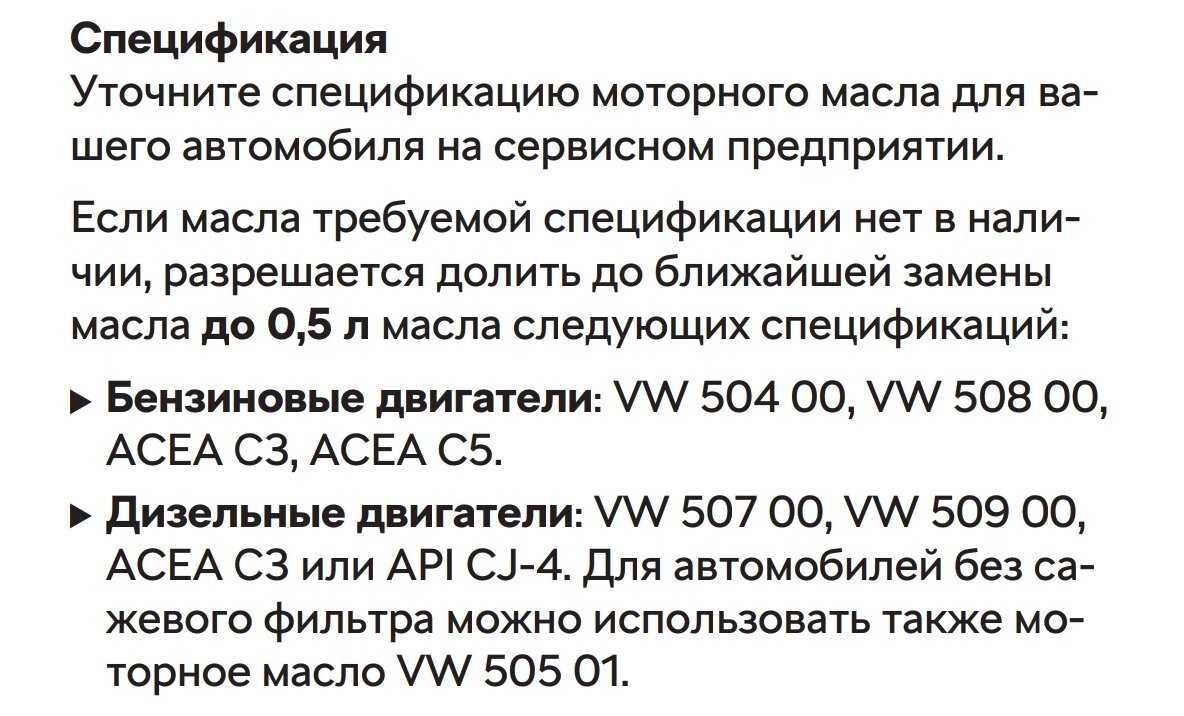

CFNA это атмосферный двигатель серии EA111 с цепью в ГРМ, а CZCA это турбированый двигатель серии EA211 с ремнем в ГРМ. В них ничего общего можно сказать.
Говорят, при проектировании серии EA211 учитывались масла с допуском 508, т.е. 0w20. А во времена EA111 не было такого допуска и соответственно такой вязкости.
Вот скрин из инструкции к karoq с официального сайта шкоды. Тут написано про 508 допуск. А про сервисы я не знаю
